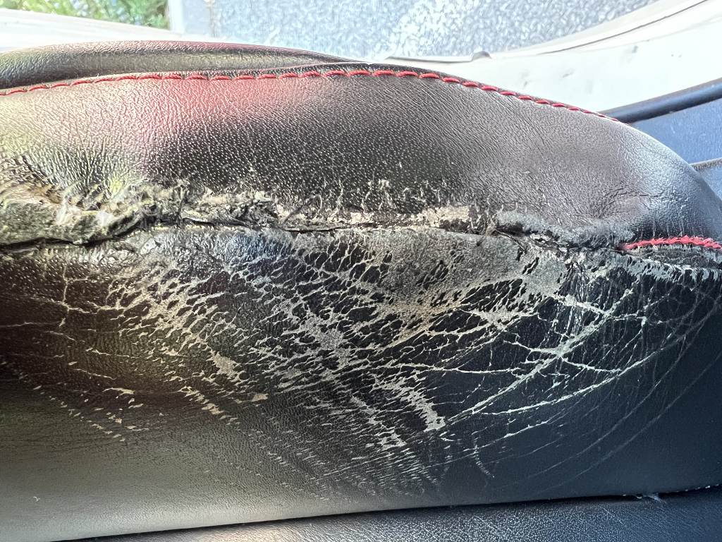

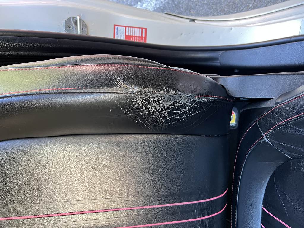

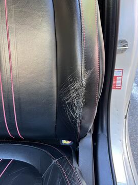

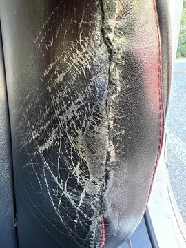

J’ai un cuir côté conducteur déchiré au niveau de la couture. Malheureusement ça a été réparé de manière bien désastreuse… cf photos (agrafé?) et avant d’envisager le passage chez le sellier je regarde du côté du DIY.
Ma question de béotien :
Serait-il possible de rouvrir cette couture afin d’y placer une pièce de cuir pour enfin appliquer le cuir liquide comme expliquer dans les tutos ?
D’ailleurs la nouvelle teinte oblige à recouvrir les surpiqûres ?
Merci beaucoup pour l’aide !
  • Réparer un cuir déchiré sur la couture ? - 1
  • Réparer un cuir déchiré sur la couture ? - 2
    Le travail réalisé n'est en effet pas très propre. Toutefois il semble solide.
    Je vous déconseille de défaire ce travail de couture pour le remplacer par un collage. Ce sera moins solide, et par ailleurs, il y a de forte chances pour que vous ne puissiez pas coller bien bord à bord.
    Je vous recommande donc de vous accommoder de cette réparation de fortune en améliorant la situation avec nos produits de réparation : cicatrisant, pâte de réparation, recolorant, vernis.
    Pour un résultat parfait, seul un sellier peut intervenir.
    Merci pour votre réponse !
    Donc une rénovation des deux sièges (question d'homogénéité de la couleur) implique de repeindre aussi les surpiqûres rouges.
