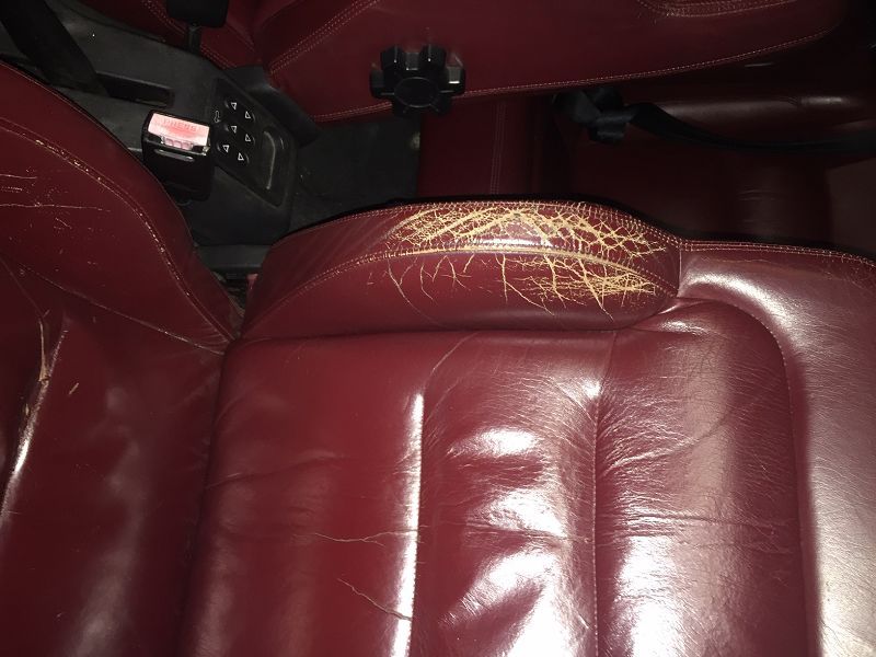

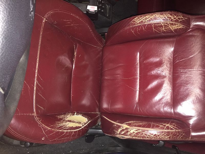

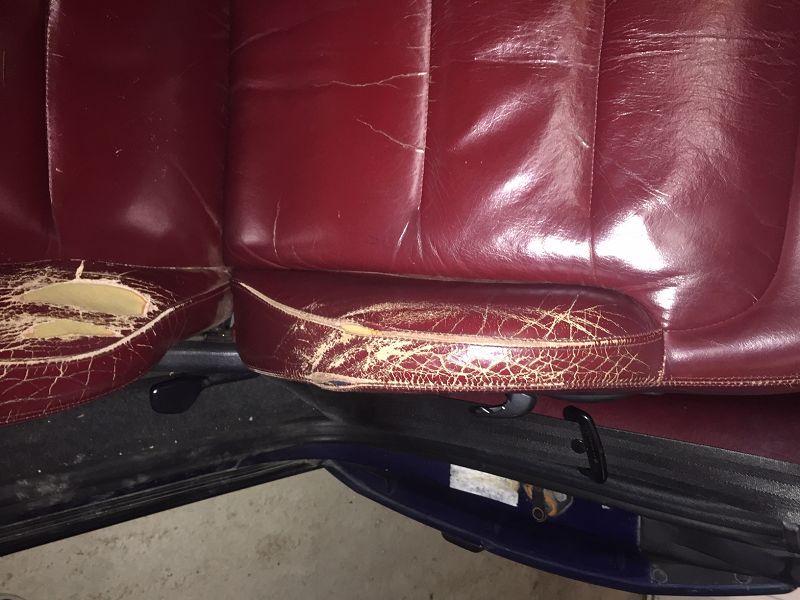

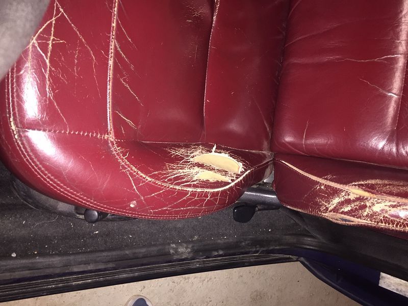

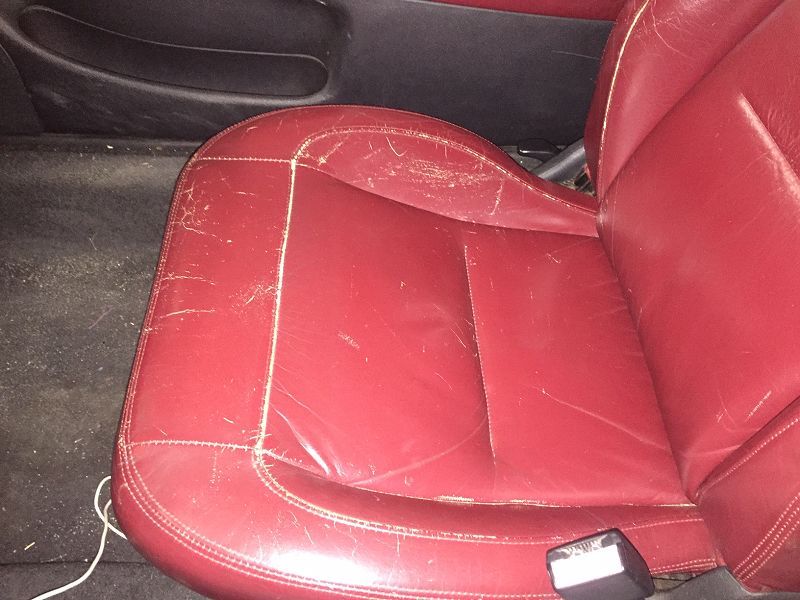

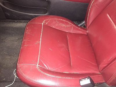

j'ai fait l'acquisition d'une Peugeot 306 Cabriolet de 1998. Comme vous pouvez le constater le sièges conducteur est particulièrement abîmé et comporte plusieurs déchirures :
- une de +/- 10 x 3 cm
- une de de +/- 2 x 3 cm
- une de 1 de 3 x 1 cm
Je ne connais pas la référence exacte de la couleur, mais je peux sans problème vous envoyer un échantillon du cuir.
Croyez-vous qu'il est possible des le réparer ou dois-je envisager un changement complet de ma sellerie ?
D'avance merci

    vos sièges cuir sont réparables. Vous aurez un peu  de travail de réparation du cuir à effectuer mais vous devriez pouvoir à moindre coût (comparé à un changement complet de la sellerie), les rénover de manière satisfaisante.
    La réparation des déchirures du cuir devra se faire avec la pâte réparatrice et plusieurs morceaux de cuir afin d'effectuer un contre-collage. Les morceaux de cuir devront être glissés entre la mousse et le cuir déchiré et être plus grand d'au moins 3 cm.
    La pâte réparatrice cuir permettra de coller les cuirs entres-eux et de reboucher les manques.
    Pour les déchirures où il manque beaucoup de cuir, nous vous conseillons de ne pas remplir avec de la pâte (cela en ferait beaucoup à appliquer), mais de rajouter à la bonne forme et dimension une autre pièce de cuir (si possible avec le même grain). Servez-vous de la pâte réparatrice pour combler les manques sur les bords.
    Moins vous mettez de pâte réparatrice, mieux ce sera !
    Contactez-nous par l'intermédiaire de notre formulaire de contact en précisant toutes vos coordonnées, nous nous ferons un plaisir de vous établir un devis précis des produits requis pour ce travail de restauration du cuir.
