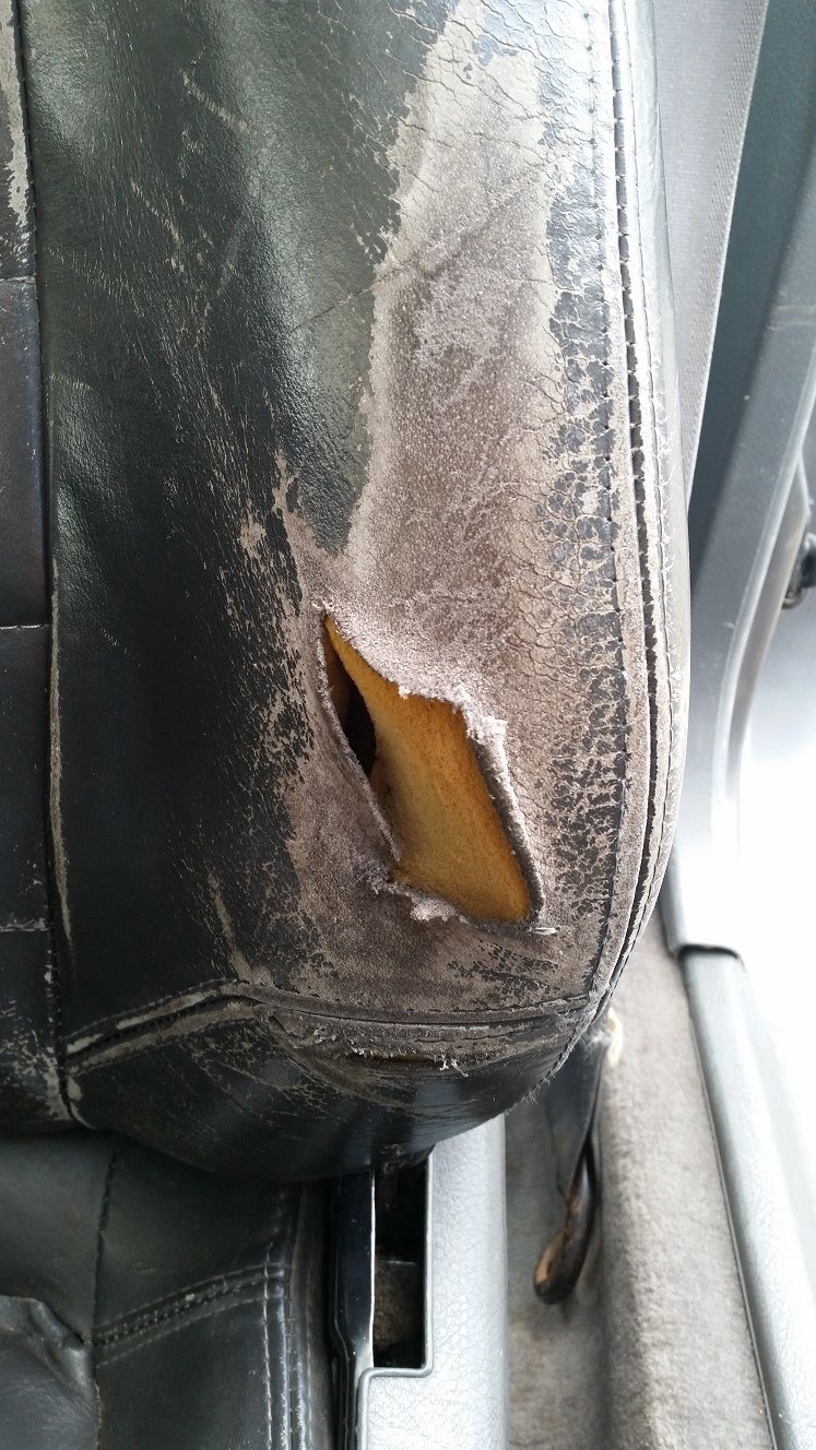

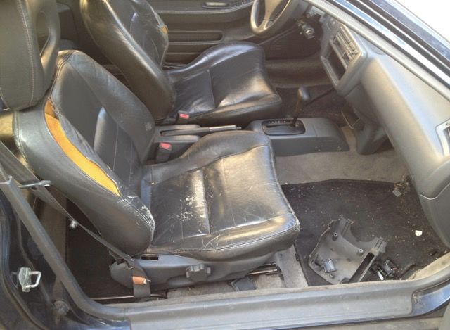

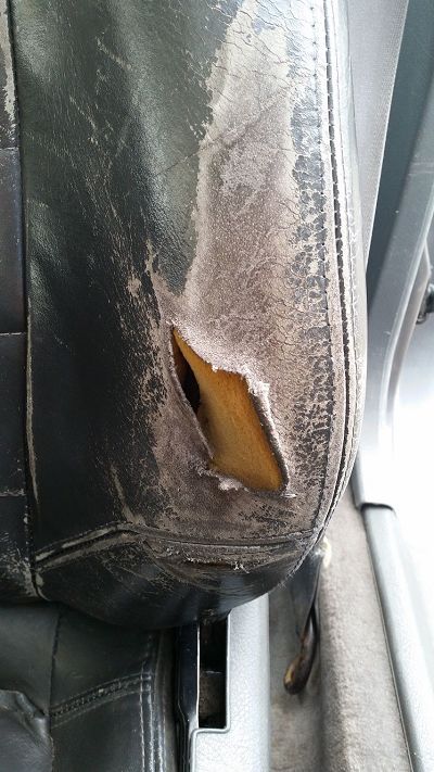

Je souhaite rénover des sièges en cuirs (couleurs grise) assez âgés et très peu entretenu.
J'aurais un trou d'environ 5cm par 5 cm à réparer et de nombreuse perte de couleur et craquelure sur les sièges avant.
Je voulais savoir quoi vous commander et s'il était possible d'avoir des échantillons de cuirs pour combler le trou et les futures réparations?

    Pour le siège conducteur la réparation est facile mais il vous faudra renforcer cette partie en effectuant un contre collage . Il suffit de glisser dans le trou un morceau plus grand , de le tartiner de pate pour renforcer le cuir pret à craquer. Pour les pièces de cuir nous vous les fournirons. Par contre le siège passager est décousu et sera plus difficile a réparer.

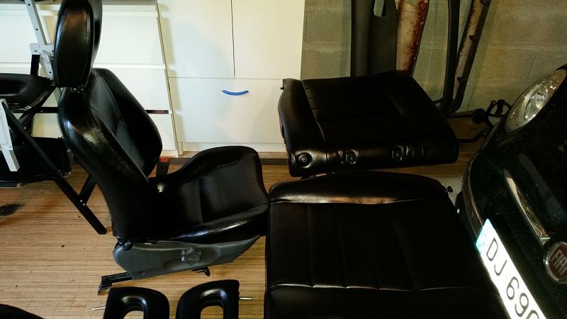

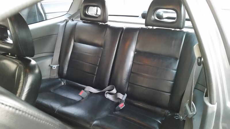

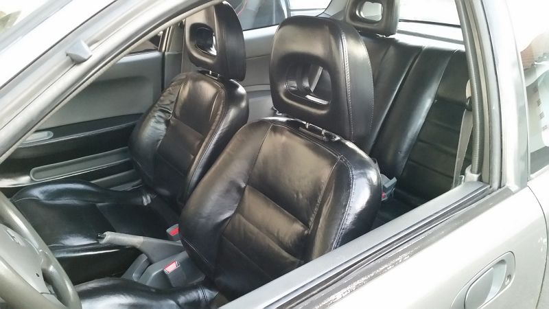

    Cela fait un moment que mes sièges ont été rénovés grâce à vos produits!
    Je vous met quelques photo pour illustrer le travail et el rendu qui est vraiment sympa :)
    • Réparation et rénovation sièges en cuirs - 1
    • Réparation et rénovation sièges en cuirs - 2
    • Réparation et rénovation sièges en cuirs - 3
