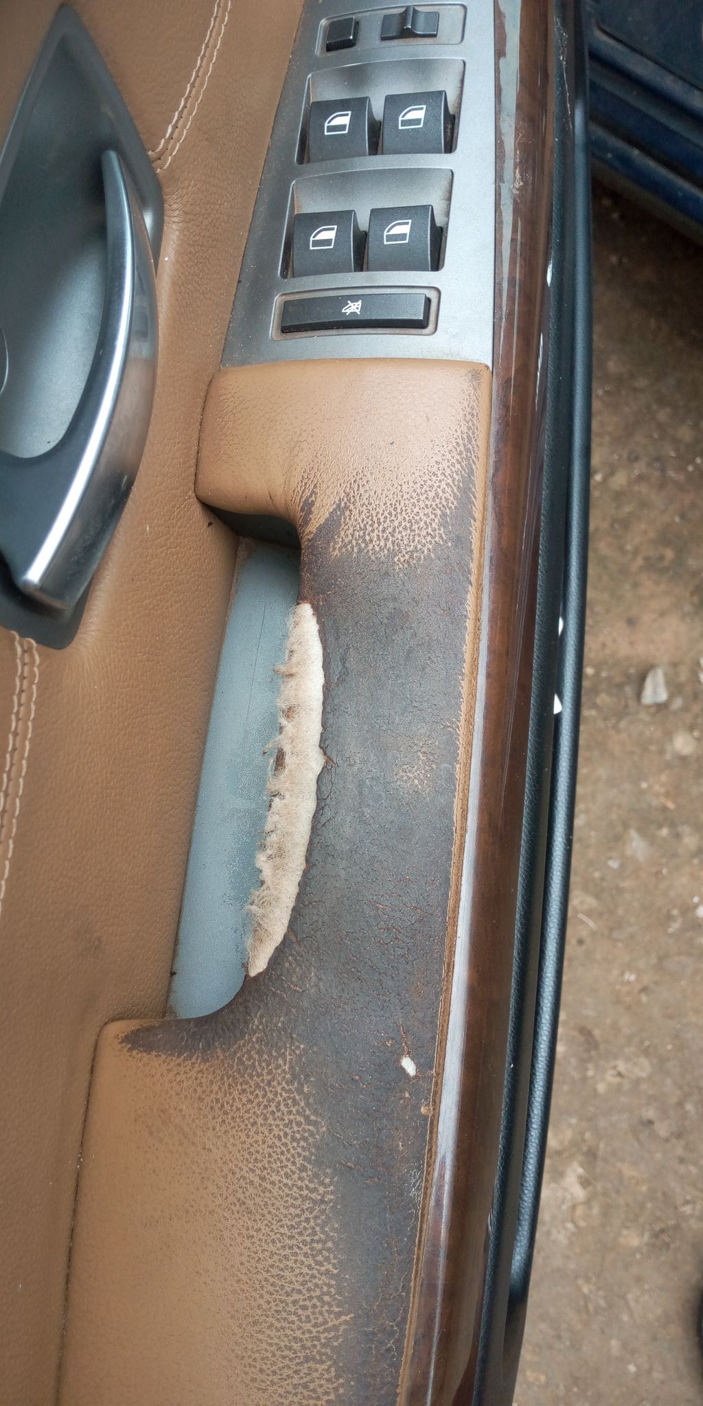

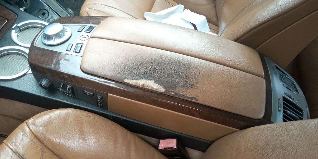

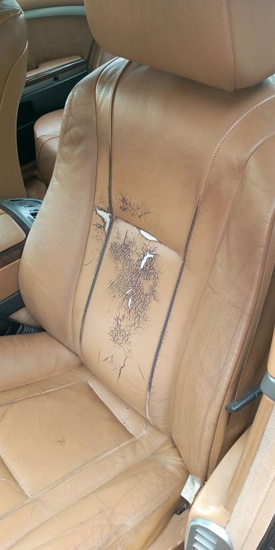

Bonjour.
Le cuir de mon véhicule est déchiré...
J'aimerais le réparer et teinter...
Si vous avez un produit qui cicatrise, répare et teinte le cuir à la même couleur
J'aimerais le prix du kit de réparation et de teinture.
Et un kit aussi pour l'entretien et nourrir le cuir pour qu'il retrouve son éclat.
Ci-joint quelques photos du siège et accoudoirs à réparer

Votre siège auto cuir déchiré est réparable, voici les étapes à respecter.
Tout d'abord, il faut s'occuper de la déchirure au niveau des coutures. Si vous n'avez pas les compétences en coutures pour remettre les pièces bord-à-bord ou que celles-ci sont trop éloignées ou desséchées il faut commencer par assainir les bords des plaies en coupant les parties abîmées ou trop irrégulières. l'idée étant d'obtenir un trou net, aux bords lisses. Afin que la couture ne travaille pas davantage, il est par contre indispensable de l’arrêter avec quelques points solides aux extrémités.
Avec le kit déchirure Sofolk, vous pourrez dès lors placer une pièce de cuir dans les cavités, sous le cuir, en la faisant  largement dépasser à l'intérieur de votre siège pour pouvoir la coller sur l’envers (coté rugueux contre coté rugueux) à l'aide de notre pâte réparatrice. Les trous ont maintenant un fond et vous pouvez y appliquer de nouveau de la pâte de réparation cuir pour combler les cavités.
Après séchage, poncez légèrement pour obtenir une surface lisse et prête pour la recoloration (papier de verre grain 240). Celle-ci s'effectue en 2 ou 3 couches à une heure d'intervales à laide de notre kit de rénovation siège auto cuir.
Viens ensuite l'application du vernis le lendemain, et 3 semaines plus tard, une seconde couche de vernis, ainsi qu'un traitement à l'huile de nourriture, inclus dans le kit,  qui garanti la souplesse et la solidité de vos cuirs dans le temps.
Bonne rénovation !!
l'équipe Sofolk.
