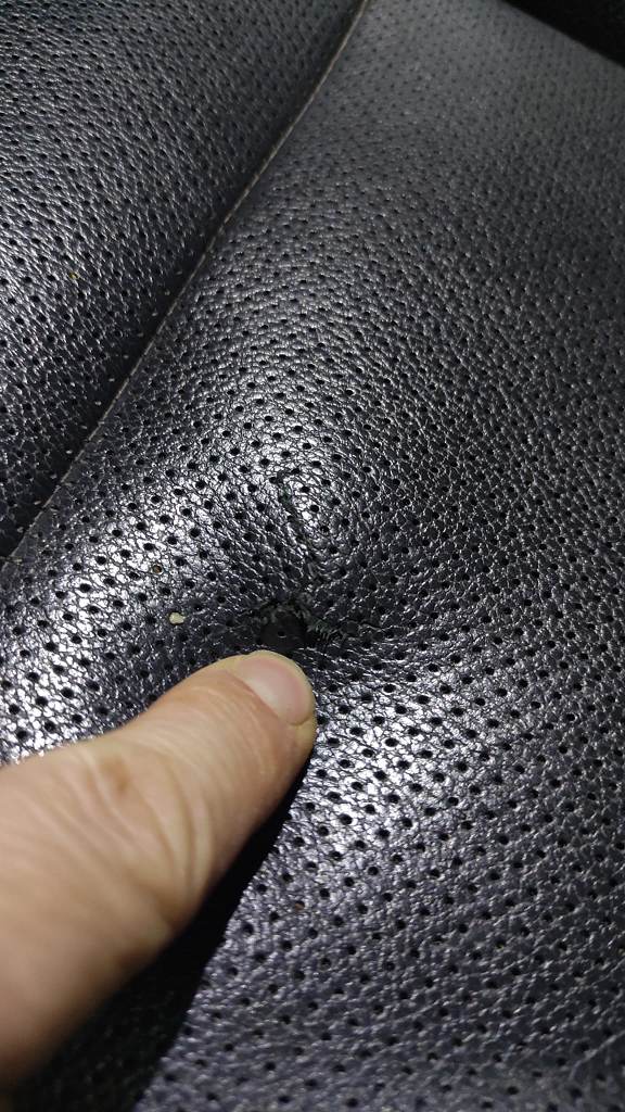

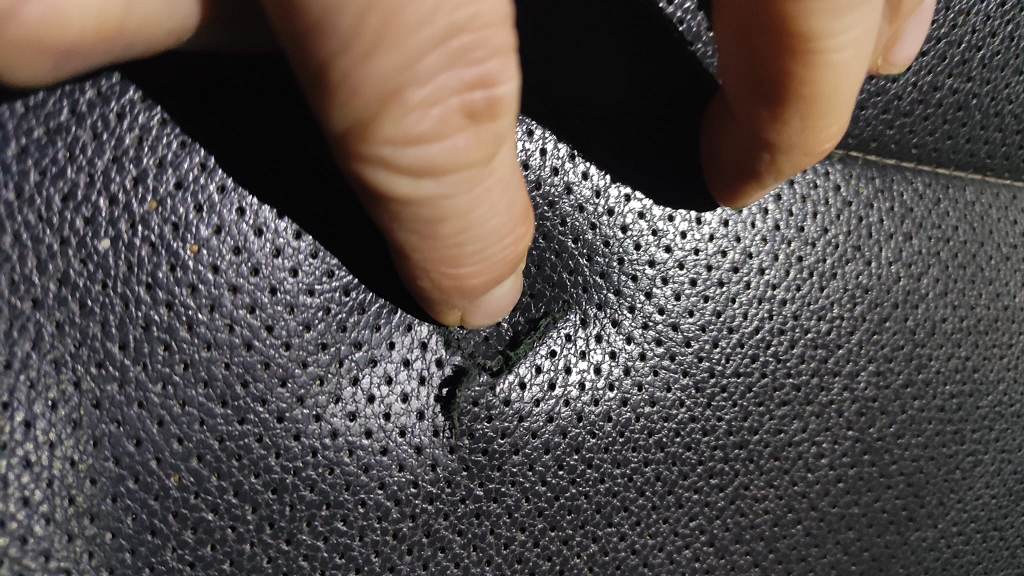

Quels produits pour réparer un accroc (un trou) dans un siège auto en cuire ventilé cf photos.
Le cuir est collé sur une mouse et ne se décolle pas.

    Pour réparer un trou, on commence par insérer une pièce de cuir dans le trou, puis on la colle contre l'envers du cuir. Après cette opération, le trou a donc un fond, sur lequel coller les lambeaux.
    Dans votre cas, du fait que le cuir soit collé sur la mousse, ce procédé n'est pas possible. Vous devrez coller le cuir directement sur la mousse à l'aide de colle au néoprène (disponible en grandes surfaces). Vous comblerez ensuite les plaies restantes avec notre mastic Répacuir.
    Il convient ensuite de recolorer et de vernir votre travail pour le protéger des frottements répétés.
    Nous restons à votre écoute, le support Sofolk.
