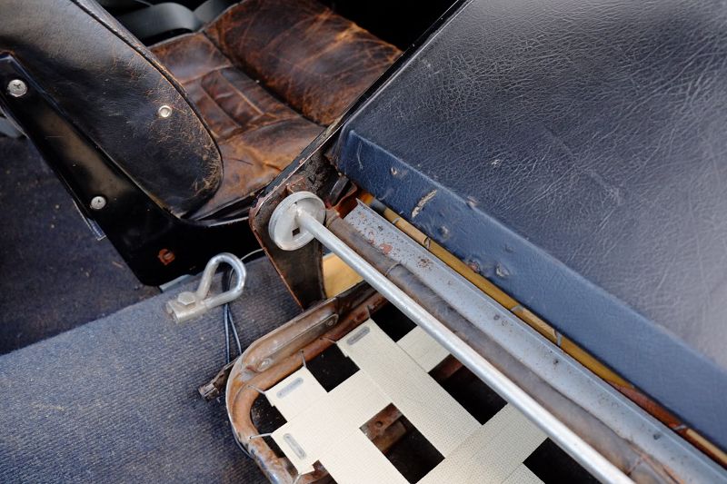

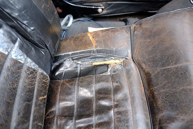

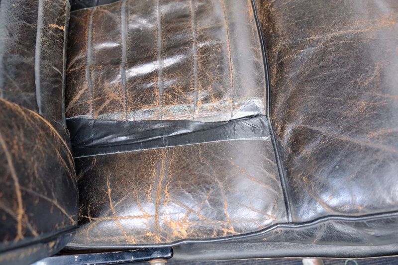

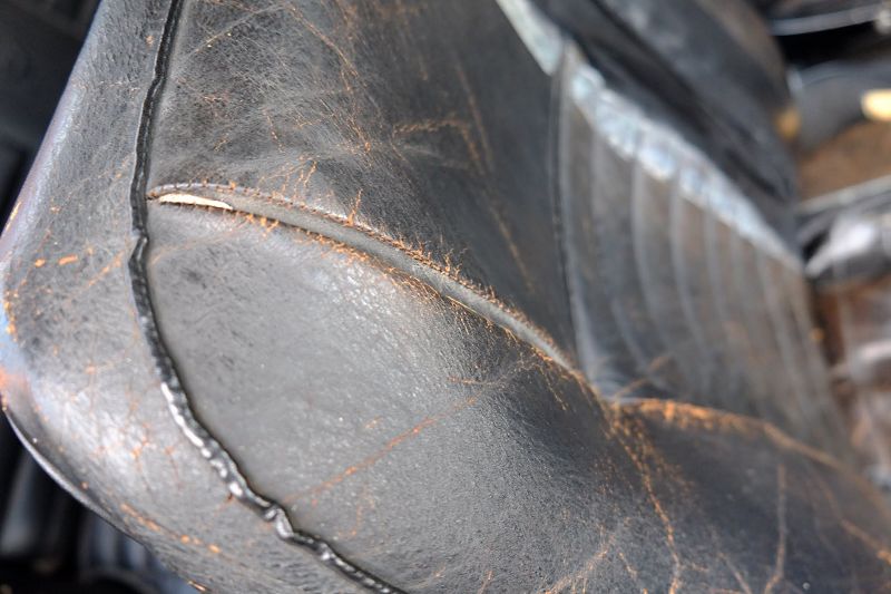

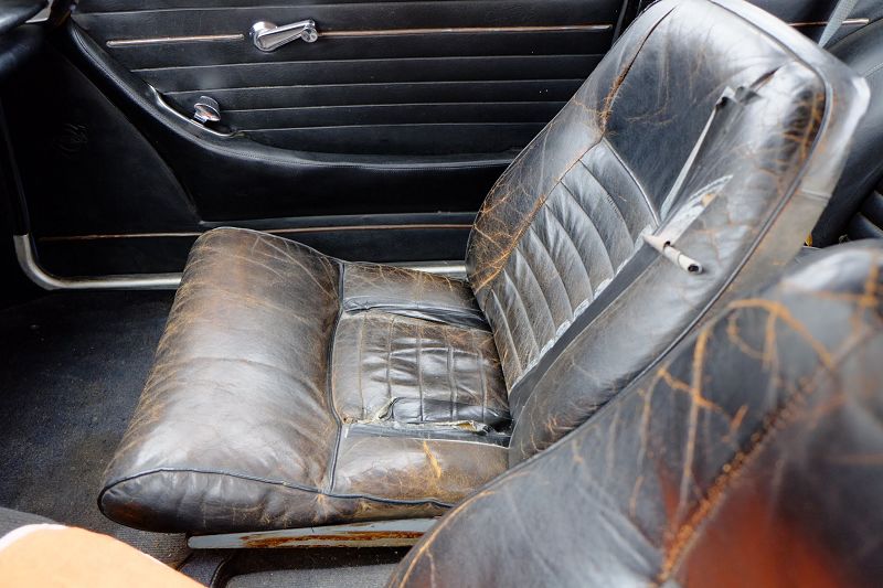

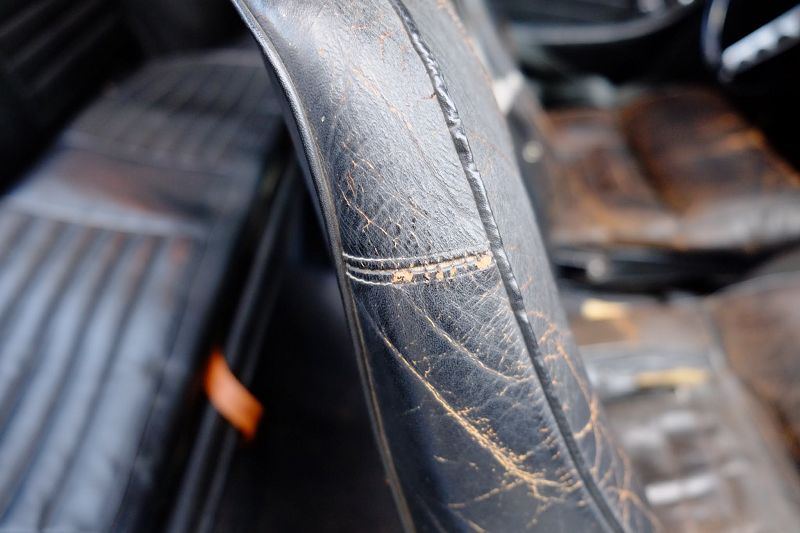

Suite à notre échange ce matin concernant la rénovation des sièges avant de mon véhicule ancien (50 ans!), voici quelques photos.
Le cuir est très sec, décousu à plusieurs endroits et présente au moins trois déchirures importantes:
- une sur l'assise passager (env 7cm)
- la même sur l'assise conducteur
- la dernière sur le dossier conducteur (que l'on ne voit pas bien sur les photos), env 20cm
J'ajouterais que le cuir est décoloré (noir à l'origine) et que l'adhésif a arraché la superficie du cuir. Enfin le dos des sièges semble être en skai.
Merci de vos conseils et de m'indiquer les quantités approximatives des produits à utiliser.

    Apparemment vous avez le même cuir que les vieux fauteuils club . La réparation et la recoloration sont identiques , pour le contre collage et la réparation il vous faut au moins 150 gr de pâte réparatrice , nous vous offrons 50 gr et les pièces de cuir . Pour réhydrater le cuir et pour l'entretien, un bidon de 250 ml d'Huile pied de boeuf  est nécessaire.
