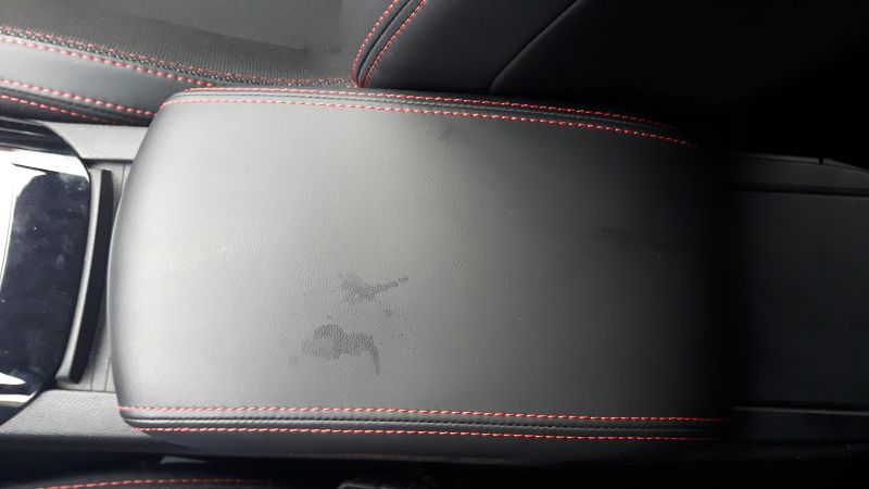

bonjour
je possède une 308 gt line de mars 2016 gris artense  avec sellerie C&T TEXTILE OXFORD + TEP PU "ON" couleur garnissage "FJ" mon accoudoir central conducteur s’abîme en surface, certainement à cause des frottement de mon coude.
J'aimerais savoir ce que vous me proposez comme traitement ;
le TEP semble de couleur noir mais chez Peugeot ils m ont donné que les référence ci dessus
Thierry

    Les références que vous m'indiquez ne me donnent pas de résultat.
    Afin de reproduire votre couleur, il est donc nécessaire de nous envoyer un support de référence. Vous pouvez prélevez discrètement une pièce de tissu, ou nous faire parvenir un accessoire comme un appui-tête ou un soufflet de levier de vitesse...
    Voici ce dont vous avez besoin:
    -Kit de retouche pour simili-cuir couleur "je fourni un échantillon", et le vernis finition Mate.
    -Petit rouleau de mousse haute densité, pour une application facile et sans traces
    -papier de verre grain 240 pour préparer la surface.
    Afin d'obtenir un résultat homogène, je vous recommande de recolorer votre accoudoir en entier,
    A votre service
    L'équipe Sofolk.
