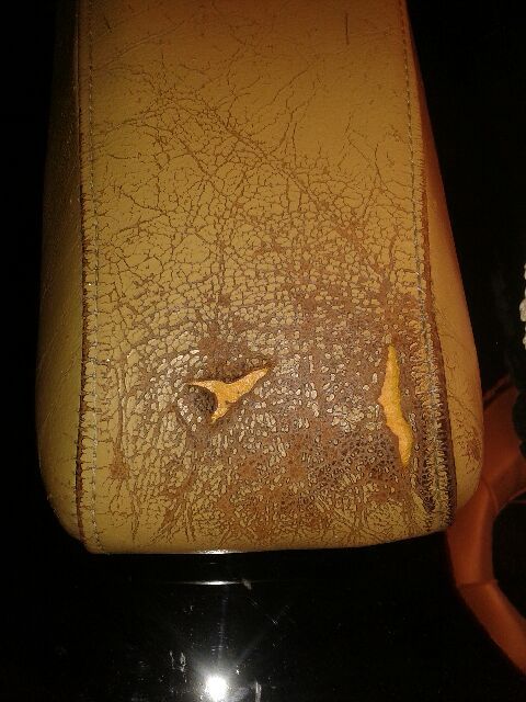

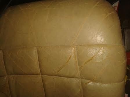

J'envisage de renover mon interieur cuir auto. Les deux sièges avant sont très usés (craquelés et plusieurs déchirures, cf photo)
Pensez vousque c'est encore réalisable ?
Pour deux assises, quelle quantité de pate réparatrice est nécessaire ? 20 ou 50 ml? Idem pour le recolorant pigmentaire (250 ou 500)
Proposez vous des morceaux de cuir de remplacement pour glisser sous les déchirures ou faut-il les approvisionner par ailleurs ?
J'ai lu par ailleurs qu'il faut d'abord poncer le cuir avant d'effectuer le traitement. VU son etat actuel, j'hésite un peu à l'effectuer de peur de générer de nouvelles déchirures (il est tellement sec). Ne puis-je pas d'abord le nourrir un peu avec de l'huile ?
Merci d'avance
  • renovation siège auto déchiré / craquelé
    Vous avez raison il est nécessaire de graisser le cuir avant toutes réparations. Nous conseillons de poncer le cuir avant l'application du recolorant pigmentaire pour être certain de détruire le vernis. Ce ponçage léger, avec un papier de verre fin, n'abime pas le cuir, même très sec. Nous fournissons gratuitement les pièces de cuir (faîtes en la demande dans la case "commentaire" lors de votre commande). Votre siège auto cuir est réparable, mais vous aurez à faire un contrecollage sur tout le carré de cuir ou figure une  déchirure. La couleur de vos sièges ainsi que la porosité du cuir nous incite à vous conseiller 500 ml de recolorant pigmentaire.

    Question complémentaire, du même ordre : mon accoudoir central est encore plus abimé. Au delà des déchirures, la pate réparatrice suffira -t-elle à combler la matière qui est partie ? Ou faudra-t-il passer par un remplacement par un nouveau morceau de cuir ?

    Il est préférable  comme pour l'accoudoir de faire un contre collage sur toute la partie fragilisée pour ne pas avoir à réparer dans les quelques mois un endroit juste à coté de la déchirure.

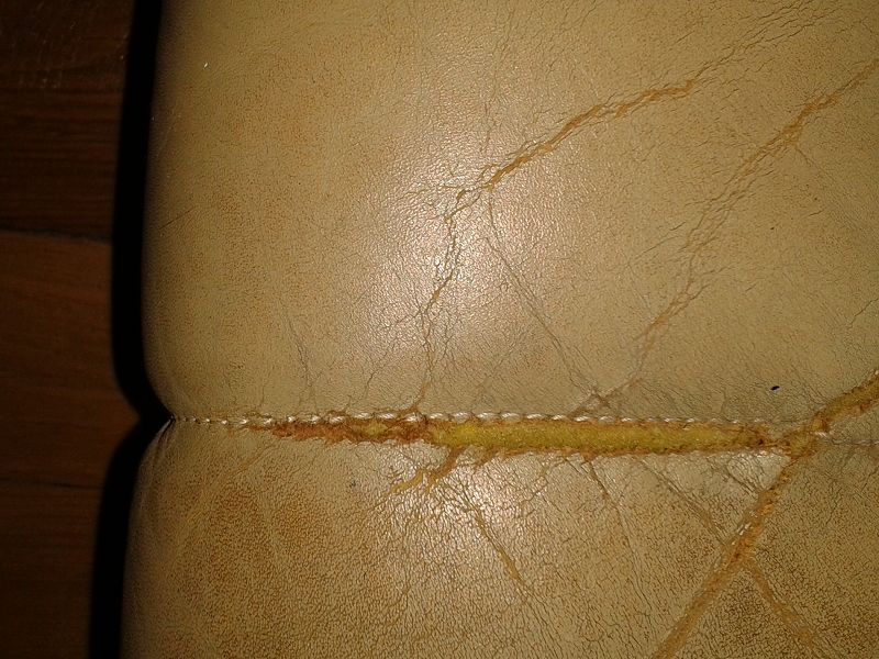

    Une des déchirures est au niveau d'une couture (cf photo). Faut-il enlever la couture sur toute la déchirure afin de contrecoller un morceau de cuir en dessous ou y a t-il une autre technique dans le cas présent?
    Merci d'avance
  7. Réponse
    Vous devez procéder comme si c'était une déchirure en milieu de panneau mais essayez d'éliminer le rebord intérieur du cuir qui a servi à la couture pour effectuer un collage le plus à plat possible .
