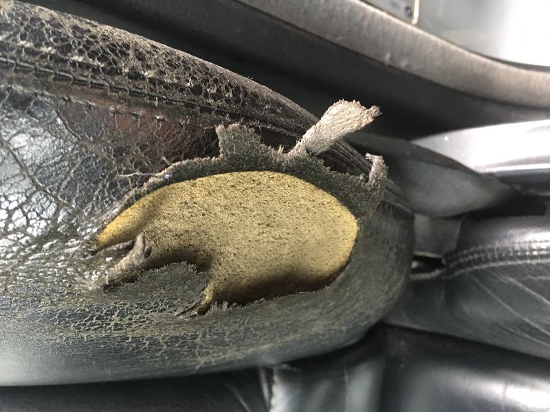

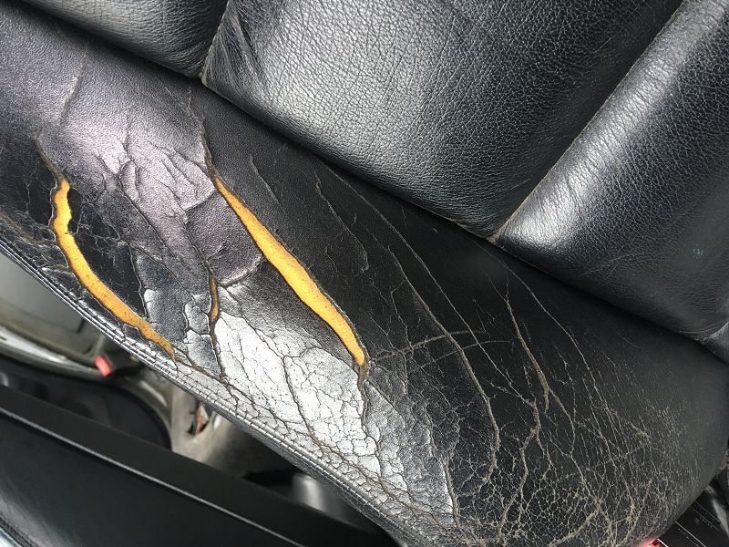

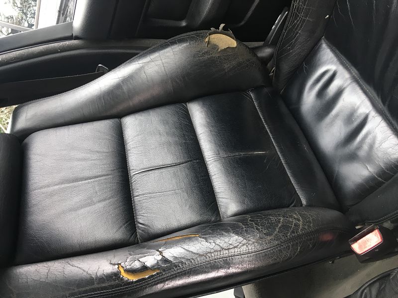

Je souhaiterai tenter de rénover le cuir sport (idem M5 E34) sur ma BMW Série 5 E34.
Le siège conducteur est très touché et j'aimerai savoir s'il était possible de faire quelque chose quand même, si oui, de quel manière et à l'aide de quels produits.
Je vous joins quelques photos pour que vous compreniez l'étendu des dégâts.

    Effectivement votre cuir est bien abîmé, mais nous avons vu pire ! La bonne nouvelle est que les déchirure ne sont pas au niveau des coutures.
    Pour réparer vos déchirures vous devrez faire un contre-collage avec un morceau de cuir plus grand d'au moins 4 ou 5 cm. Vous aurez donc besoin de 2 morceaux de cuir (un pour chaque côté).
    Le RépaCuir (pâte réparatrice) comble les craquelures mais agit également comme colle s'il est en contact uniquement avec du cuir. Vous aurez besoin d'au moins 4 tubes. Lorsqu'il manque trop de cuir comme c'est le cas sur la déchirure plus ou moins ronde, l'idéale serait de remettre également un autre morceau de cuir par dessus celui qui vous a permi de faire le contre-collage. Découpez les bords du cuir déchiré, et ajustez au mieux le morceau de cuir à coller. Comblez avec la pâte réparatrice les commissures.
    De manière générale, moins on met de pâte réparatrice cuir en surface, mieux on se porte !
    Une fois votre réparation effectuée, vous devrez recolorer l'ensemble du siège avec ce kit
