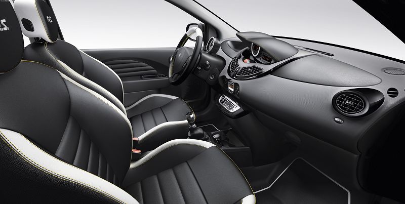

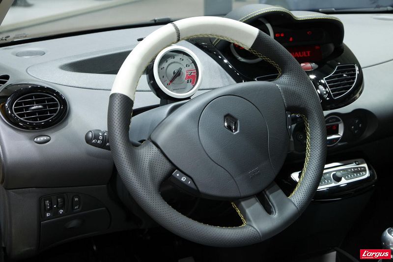

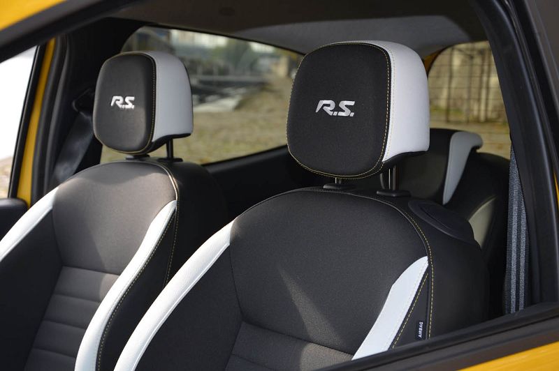

Je souhaiterais savoir s'il est envisageable de recolorer durablement en gris moyen, les parties en cuir blanc d'une sellerie automobile neuve comme celle présentée sur les photos suivantes.
Si oui, quels seraient les produits à utiliser ?
Et quelle quantité faudrait-il prévoir pour recolorer le haut du volant, les bords des sièges avant ainsi que les 4 appuis-tête, SVP ?
J'imagine que les surpiqûres jaunes des parties traitées seront elles-mêmes irrémédiablement reteintes !
Par avance, merci pour vos conseils,
Emmanuel.
  • Recoloration d'une sellerie neuve - 1
  • Recoloration d'une sellerie neuve - 2
  • Recoloration d'une sellerie neuve - 3
