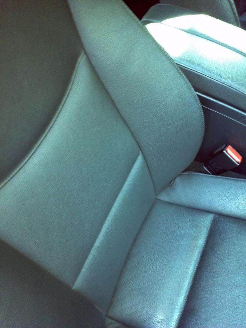

    Avant de passer commande, mon épouse me demande de vérifier auprès de vous que le cuir de la voiture est bien mat, elle penche plus vers un satiné.
    Je joins une photo de l'intérieur du véhicule ... qu'en pensez-vous? mat ou satiné?
    • recoloration cuir grainé noir mat
  7. Réponse
     Difficile de voir sur la photo. Nous ferons entre mat et satiné .
