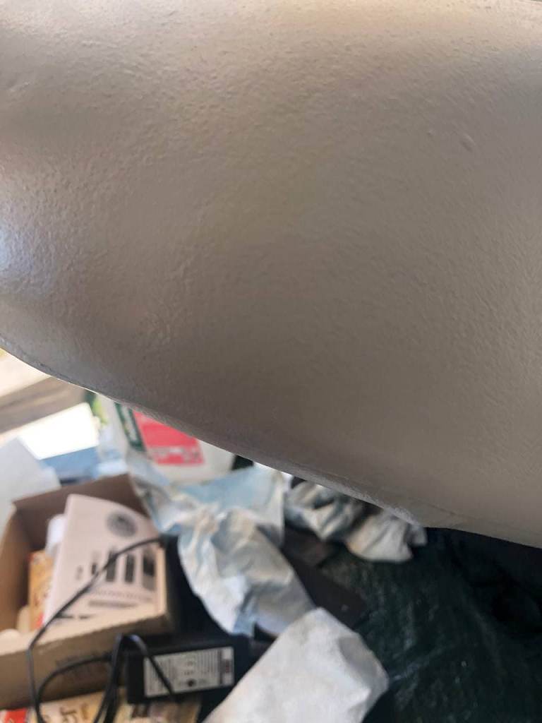

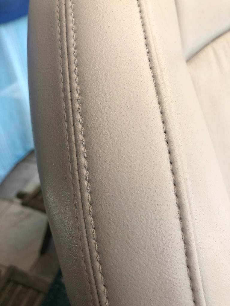

Bonjour, j'ai commencé à rénover mon siège sur ma 206cc
C'est un siège gris,blanc(couleur lama)
J’ai effectué des réparations et bien poncé et dégraissé.
J’ai appliqué" le produit , seulement , l'aspect fait vraiment peinture ! on ne voit plus le grain du cuir , en revanche on voit bien des bulles !
Comment retirer le produit ? Et recommencer avec une autre méthode peut être, j'ai utilisé le rouleau fourni dans le kit

    Les peintures blanches sont plus délicates à appliquer proprement. Vous avez probablement appliqué des couches un peu trop généreuses, mais rien de grave.
    Il n'est pas nécessaire de supprimer la peinture déjà posée. Nous vous recommandons un léger ponçage, sans forcer, avec du grain environ type 300/400. Appliquez ensuite une dernière couche proprement. Vous pouvez vous aider d'un simple pulvérisateur manuel pour déposer votre peinture. 2talez ensuite avec le rouleau. Cette méthode vous assure de ne jamais surcharger votre rouleau.
    Nous restons à votre disposition si besoin.
