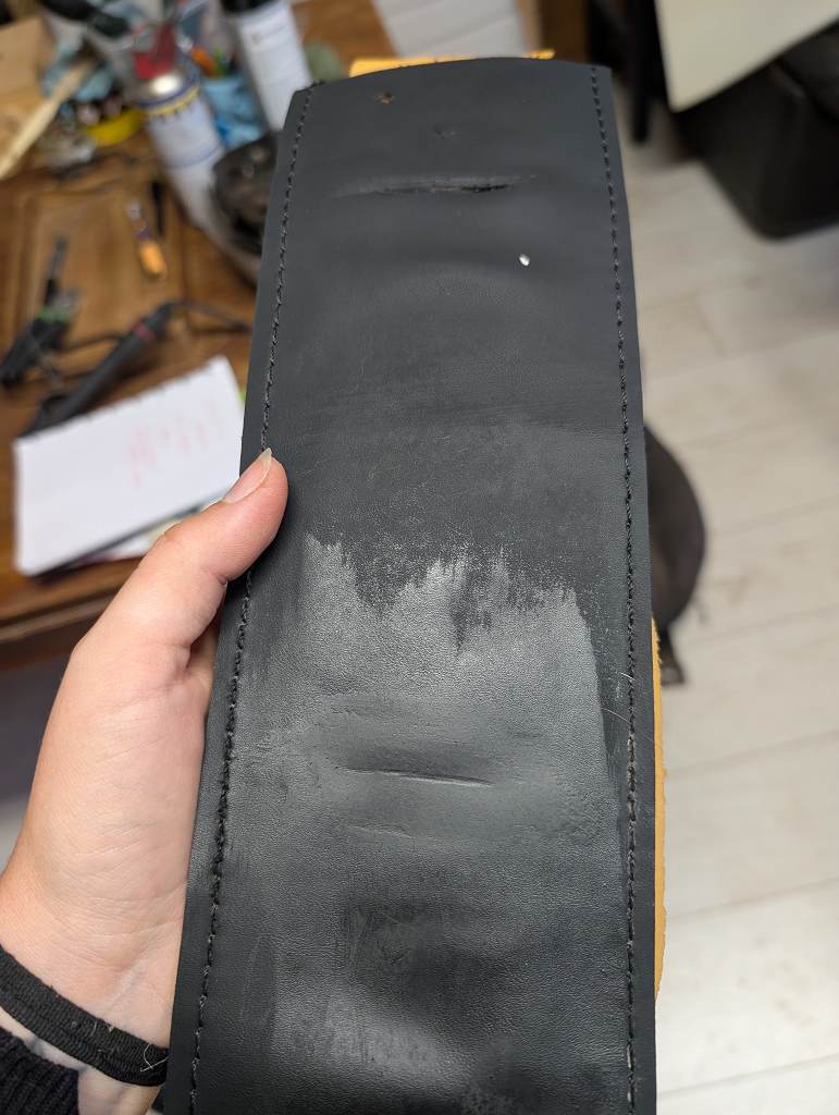

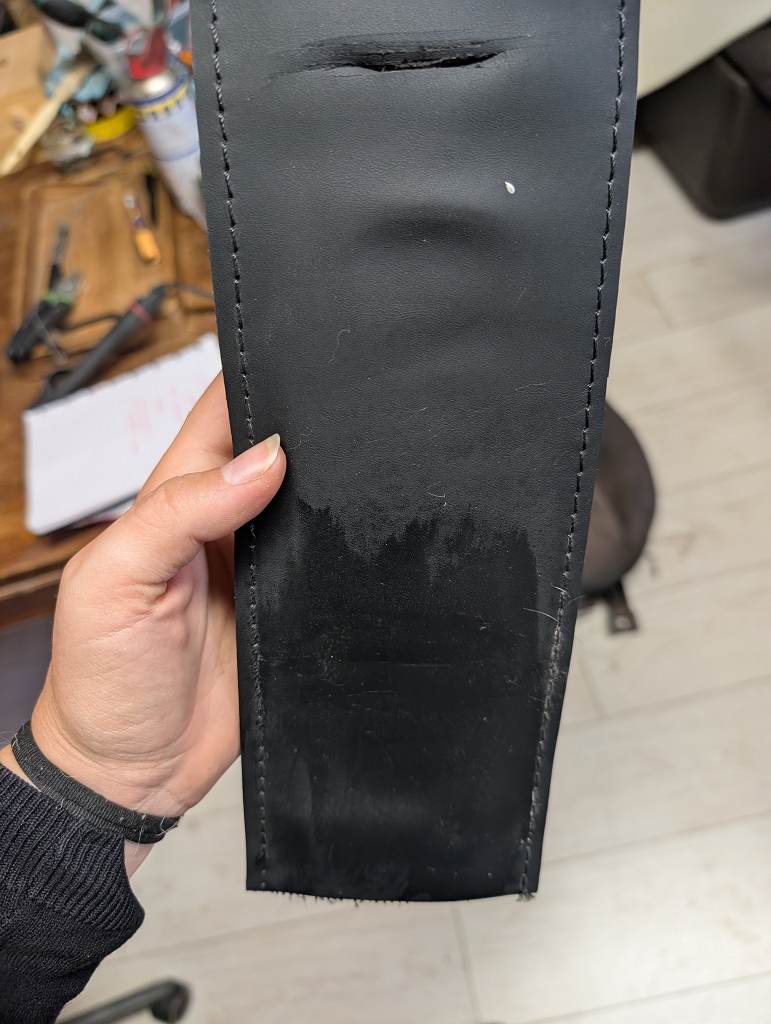

Après plusieurs essais sur des cuirs mat j'ai toujours cette difficulté à retrouver la couleur mat de mon cuir. La pâte réparatrice puis la recoloration donne un effet brillant que je n'arrive pas à modifier malgré le vernis mat.
Pourriez vous m'aider ?

    Merci pour votre message.
    L’effet brillant que vous constatez après réparation et recoloration est généralement lié à la pâte réparatrice. Celle-ci peut en effet laisser un léger aspect “glacé” si elle n’est pas préparée correctement avant la mise en couleur.
    ?? Pour éviter ce problème, il est nécessaire de poncer légèrement la pâte réparatrice une fois sèche, avant d’appliquer le Recolorant Pigmentaire. Ce ponçage supprime l’effet glacé et permet à la teinte de bien adhérer et de conserver un rendu mat après vernissage.
    En reprenant vos applications avec cette précaution, vous devriez obtenir un résultat parfaitement homogène et mat.
