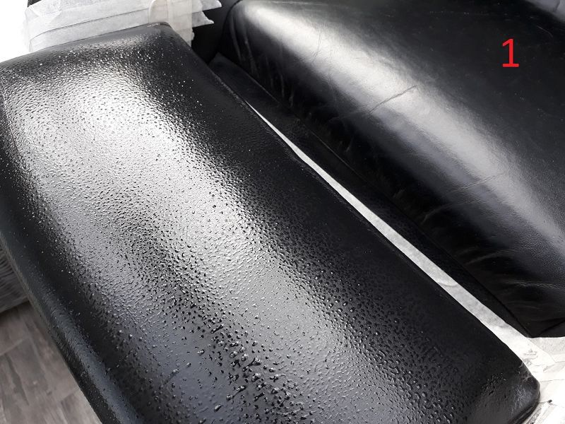

Bonjour à tous,
J'avais commandé un kit de réparation pour 2 sièges de voiture que j'ai reçu au mois d'avril, en ouvrant le recolorant pigmentaire j'ai été vraiment content de la teinte (j'avais envoyé un échantillon). Seulement en appliquant le recolorant pigmentaire il se forme de la mousse (voir photo 1). Ce qui en séchant ne donne pas un résultat génial. On voit les traces (des petits ronds) lorsque les bulles ont éclaté (photo 2). Pourtant j'utilise le rouleau que j'ai acheté sur le site lors de ma commande et j'ai bien agité le recolorant pigmentaire avant l'utilisation.
Ps : Même lorsque j’étale la peinture avec le rouleau mousse dans son bac il se forme déjà de la mousse.
C'est pour savoir vous qui avez utilisé ces produits si vous avez aussi été confronté à ce problème ?
  • formation de bulles dans le recolorant pigmentaire
    Comme tous produits à base d'eau des bulles apparaissent obligatoirement, mais principalement sur les couleurs claires. A la vu de votre photo il est très probable que vous ayez simplement trop chargé votre rouleau mousse. Nous vous conseillons de l'essorer et de moins le charger par la suite. Il est également possible d'utiliser une éponge pour appliquer le recolorant. Avant d'attaquer la dernière couche, et si des bulles de recolorant ont séchés, vous pouvez poncer votre cuir au papier abrasif grain 600 (ou encore plus fin) pour supprimer vos imperfections d'application.
