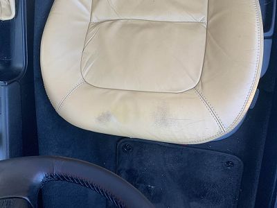

J ai voulu nettoyer le cuir de me sièges avec votre dégraissant mais la couleur s est enlevée!
Je viens de commander de la peinture chez vous, dois je repeindre tout le siège ou une retouche est possible ?

    Le fait que le nettoyant enlève de la couleur lors du nettoyage indique que votre vernis de protection était déjà complètement parti et qu'il aurait dû être renouvelé.
    Il est désormais nécessaire de recolorer. Pour un résultat homogène il est préférable d'appliquer de la peinture sur l'ensemble du siège.
    Nous restons à votre service, le support Sofolk.
