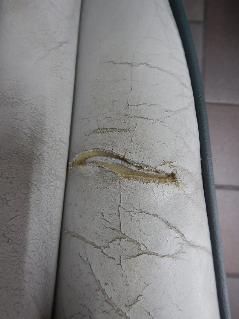

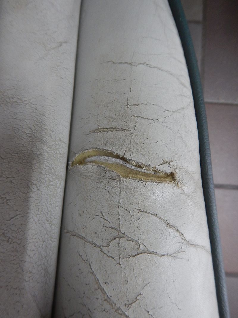

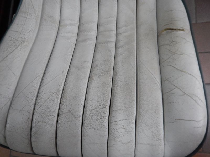

 Bonjour de Belgique,
étant propriétaire d'une petite Nissan Figaro, j'ai des petits soucis avec les sieges , photos jointes si vous avez une solution pour moi, cela serai GENIAL
merci a vous LePAt

    Il y a un peu de travail mais c'est réparable . Nous supposons qu'il s'agit du siège conducteur . Comment sont les autres ?

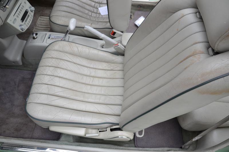

     re bonjour, voila une photo de l'autre siege et oui c'est le siege conducteur , comme d'habitude LOL
    aussi le siege conducteur a été deja reparé mais mal fai t!
     Pour bien réparer le panneau déchiré il faut glisser un morceau de cuir suffisamment grand pour ne pas risquer d'autres déchirures et faire un contre collage . Pour cela il faut bien tartiner de pâte réparatrice la pièce de cuir glissée dans la déchirure pour qu'elle se soude au cuir abimé .
