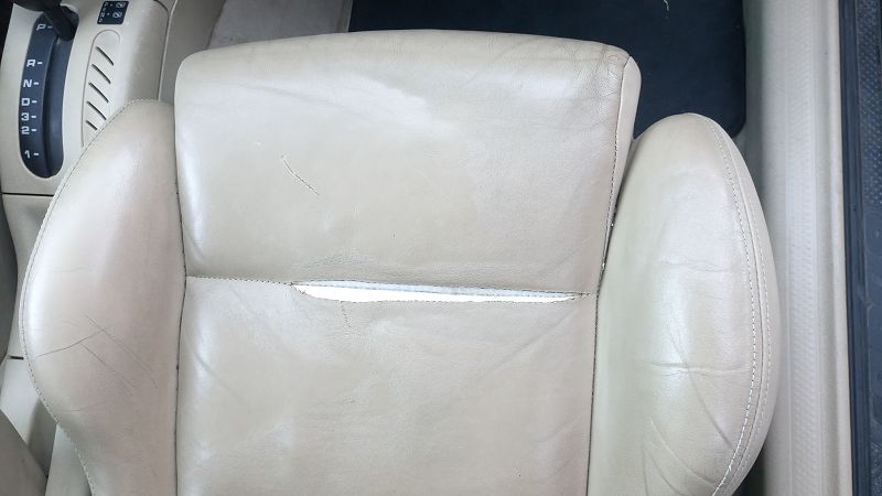

Bonjour, pouvez vous me conseiller svp pour réparer ma couture du siège de golf  au niveau de l assise qui s est dechirée, merci d 'avance , cordialement.
  • couture siège golf déchirée
    Votre déchirure est située au niveau de la couture centrale. Cela complique un peu la réparation car cette zone supporte votre poids et est par conséquent sujette à des étirements plus ou moins importants (rapport au poids mais aussi à la dureté de la mousse).
    La solution la plus solide consiste d'abord à assouplir le cuir avec une ou plusieurs application d'huile nourrissante. Ensuite glisser un morceau de cuir d'au moins 20cm X la longueur de votre déchirure + 7cm. Ce morceau de cuir sera à insérer entre la mousse et le cuir.
    Dans l'idéal, il faudrait d'abord contre-coller à l'aide du RépaCuir, et avant que le produit ne sèche, faire un peu de couture à l'aide d'une aiguille courbe. Rapprocher le plus possible le cuir déchiré et coudre les 2 bords  avec en même temps la pièce de cuir rajoutée préalablement en dessous. De cette manière vous obtiendrez une bonne réparation solidaire et durable.
    Vous pourrez combler les manques de cuir et masquer vos coutures en surface à l'aide du RépaCuir.
    Conscients que la couture n'est pas évidente, le contre-collage sans couture est possible et "devrait" faire l'affaire mais sans aucune certitude. Le manque de cuir devra être comblé avec le répacuir.
