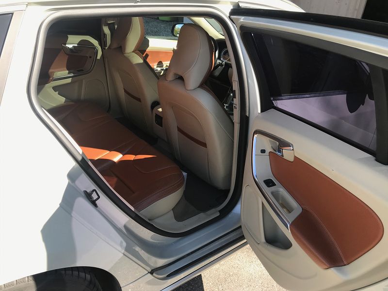

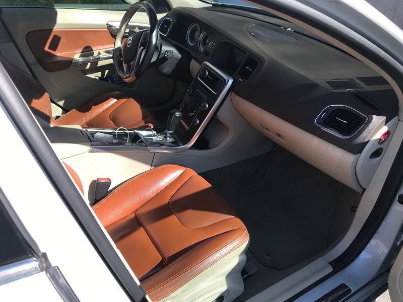

N'étant pas fan du mixage de couleur sur mes sièges en cuir dans ma Volvo V60 de 2012 (colorie marron caramel + beige).
J'aimerai modifier la couleur marron caramel qui est sur les assises des sièges avant et banquette arrière ainsi que les accoudoirs des portières vers une couleur noire satiné.
Quel est la résistance au frottement de vos produits? Quel produits me conseillez-vous d'acheter?

    Pour recolorer l'ensemble d'un véhicule il vous faut :
    -du papier abrasif cuir pour préparer la surface (pour casser le verni, pas pour tout décaper, attention!)
    -De l'acétone pour dégraisser et finir d'enlever le vernis (disponible en grande surface)
    -1 litre de recolorant pigmentaire noir, applicable au rouleau ou à l'aérographe.
    -500 ml de vernis soyeux pour protéger la couleur contre les frottements.
    -Utiliser l'huile de nourriture 4 semaines après la rénovation pour préserver la souplesse de vos cuirs.
    Ce traitement est efficace pour de nombreuses années, tant que le cuir est entretenu régulièrement avec du vernis et de l'huile de nourriture.
