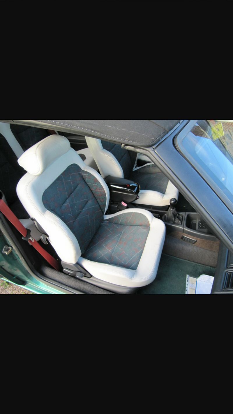

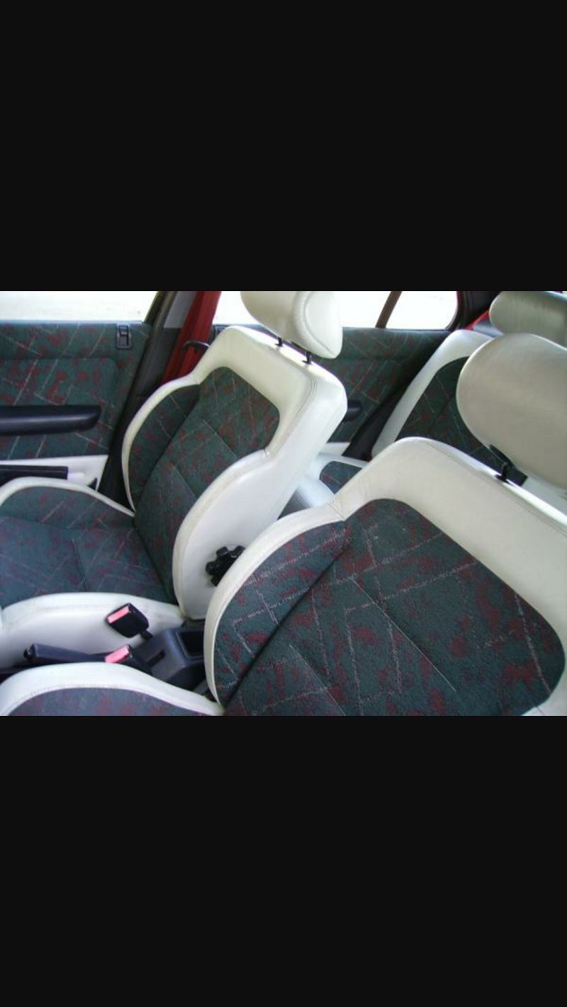

 Bonjour j'aurais besoin d'aide pour choisir la finition du vernis pour la restauration de mon interieur cuir de 306 roland garros phases 1 , teinte blanc mais finition matt satinee ou brillant ? Je posterais des photo de linterieur des que le sujet sera valider , si vous ariveriez a me dire si je dois plutot prendre le vernis matt ou vernis satiné se serais parfais merci

     Bonsoir,
    Il faut prendre le vernis satiné . Un vernis mat rend la coloration très mat et dans votre cas le rendu final ne serait pas beau.

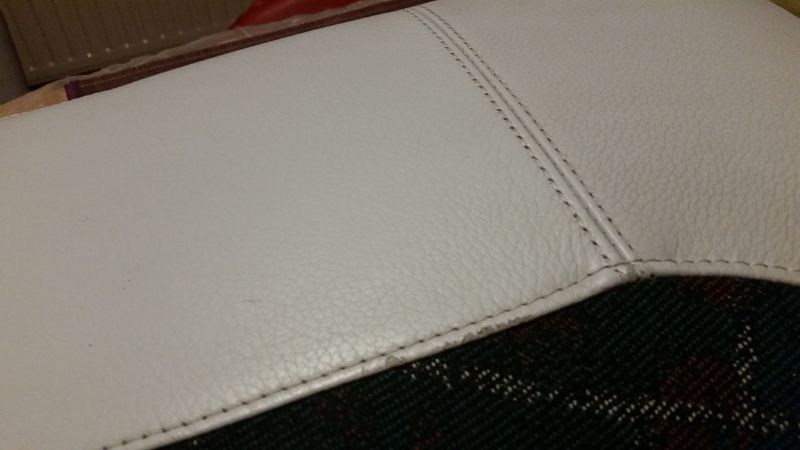

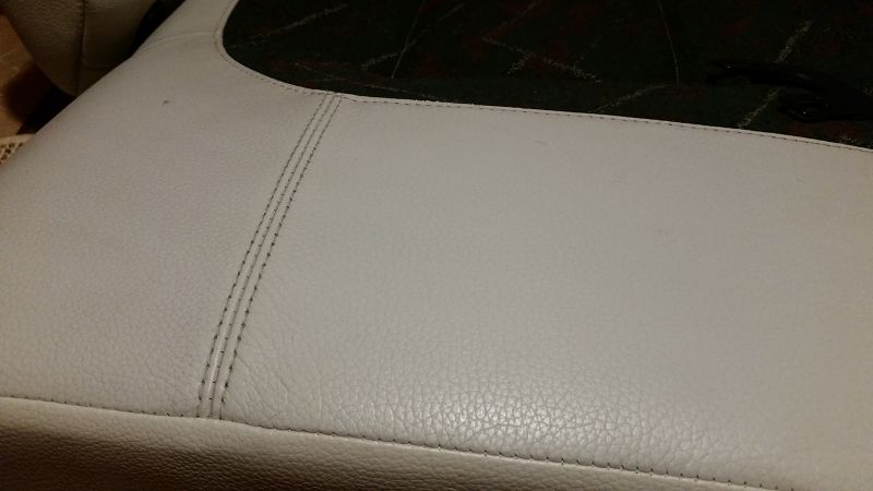

     Merci pour votre reponse rapide , je vous remer des photo de pres dans se mesage , vous etes bien sur que avec le vernis satiné jaurer le meme aspect qua l'origine ?
    Je voulais aussi vous demander confirmation par raport a mon cuir qui n'ai pas totalement lisse ( voir photo jointe ) esque la reparation et la recoloration avec vos produit sont comeme posible ? Je ne risque pas davoir des endroit lisser a cause des produit ?

    Le recolorant pigmentaire ne lisse pas du tout un cuir grainé . Après recoloration et vernis votre cuir retrouvera son aspect initial au bout de quelques jours , car le recolorant descend un petit peu dans le cuir si le décapage a été bien fait.

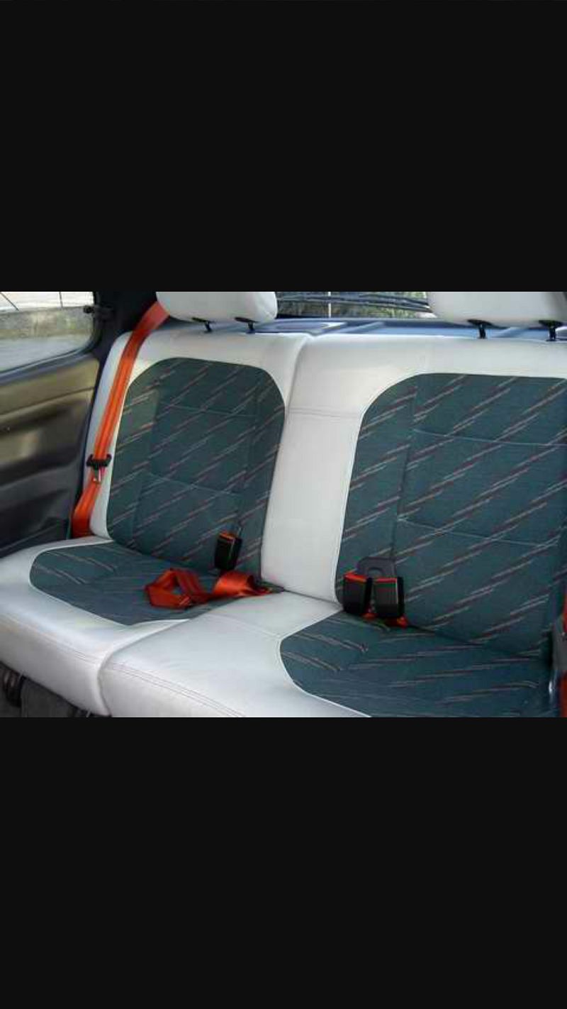

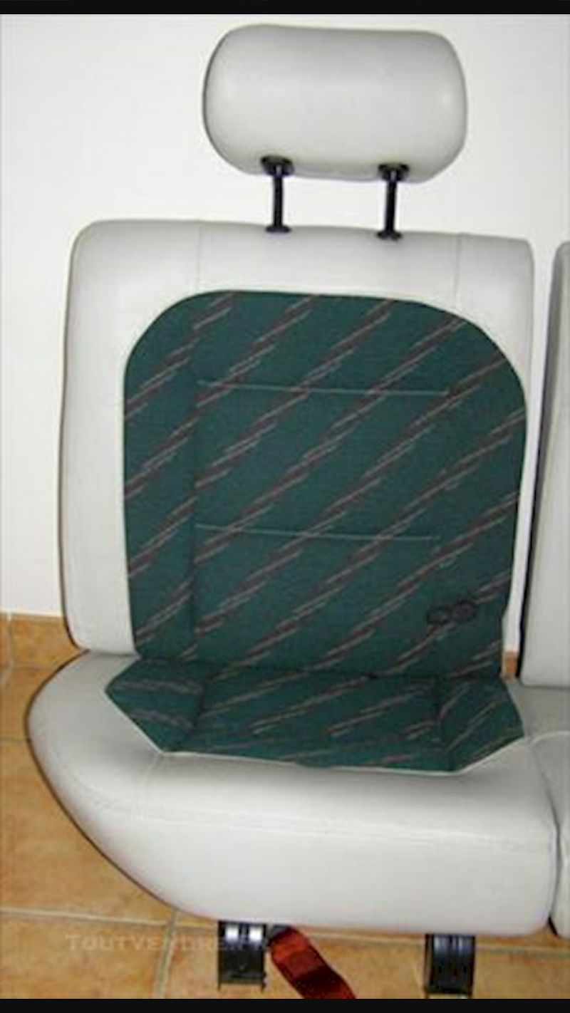

     Merci pour vos reponse rapide , une derniere question , etant doner que mon interieur et un semi cuir donc tout le milieu des sieges et en tissus ... penser vous que 500 ml de coloration blanche sufiront pour refaire tout linterieur ( banquete ariere comprise ) ou il vaut mieu que je prene 1 littre ? Pour le vernis pareil 500 ml sufiron ?
     Bonsoir,
    500 ml de recolorant suffiront et 200 ml de vernis.
