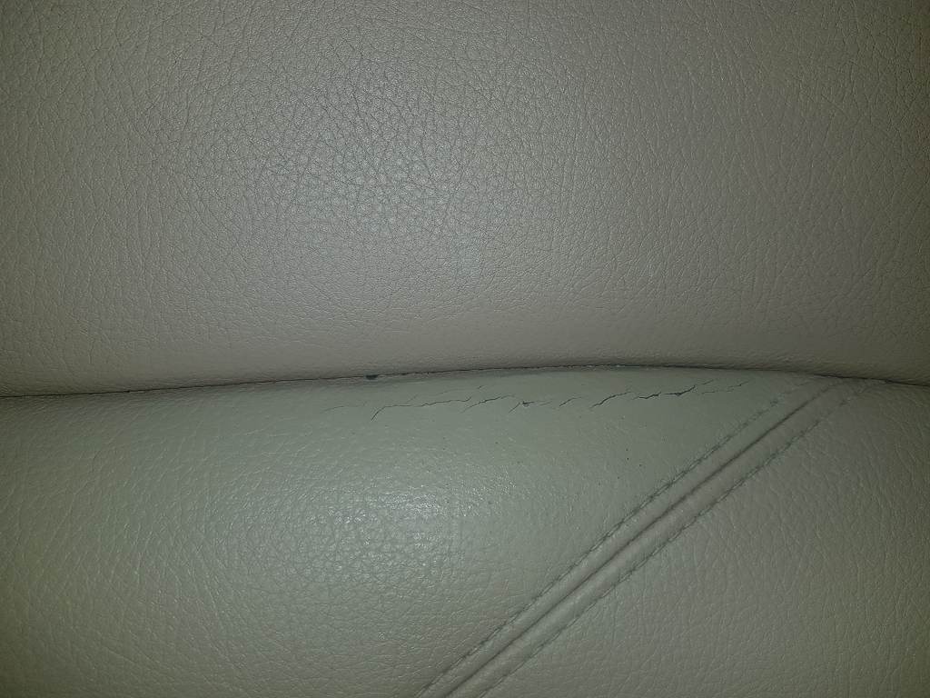

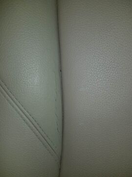

J'aimerais avoir votre avis pour la méthode à suivre et le type de produits à utiliser pour réparer ces craquelures.
Bien à vous.

    Ce type de dommage est très superficiel et se rénove parfaitement bien, voici la méthode :
    Avant tout, pour obtenir le meilleur résultat, sachez qu'il est vivement recommandé de rénover l'intégralité de votre siège.
    -Poncer légèrement toutes les surface avec de l'abrasif et insistez sur les zones endommagées pour supprimer les "pelures".
    -Dégraisser la surface avec un chiffon et de l'acétone.
    -Appliquer du recolorant pigmentaire . Choisissez une couleur constructeur si vous connaissez le nom ou choisissez la couleur "je fourni un échantillon".
    -Appliquer 2 couches de vernis pour protéger votre travail.
    -Pour un soin complet, appliquer de l'huile de nourriture sur vos cuirs 3 semaines plus tard. Cette opération assure la souplesse du cuir.
    Ces produits sont tous réunis dans notre kit de rénovation pour 1 siège en cuir, avec un manuel détaillé.
    Pour plus d'informations, n'hésitez pas à nous contacter directement par téléphone au 05-57-34-69-72.

    Bonjour, j'ai bien reçu le kit de réparation, effectuer tout étape par étape mais au bout de quelques jours le colorant pigmentaire recraque comme mon problème d'origine. savez vous pourquoi?
