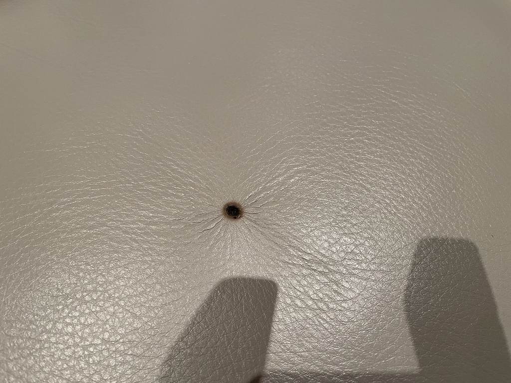

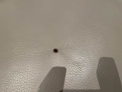

Bonsoir,
Un de nos poufs en cuir de chez Natuzzi a été brulé par une braise de notre cheminée, pouvez vous me donner les ingrédients à commander pour réparer celui-ci, il est quasiment neuf…
L. LOUBERT
  • trou par brulure de braise de cheminée - 1
  • trou par brulure de braise de cheminée - 2
    Il est possible d'obtenir un résultat très satisfaisant avec la méthode suivante :
    -Poncer la partie brûlée jusqu'à supprimer toute trace de brûlure et de cuir rigide. Cela devrait soulager un peu les tensions à l'origine de la déformation de votre pièce.
    -Glisser une fine pièce ce cuir dans le trou. Elle doit dépasser d'au moins 1,5cm de autour du trou. Positionnez-la de sorte à avoir le côté chair face à vous, c'est le côté non lisse du cuir.
    -Insérer de la pâte réparatrice dans le trou, entre votre cuir et la pièce pour coller l'ensemble. Laisser sécher au moins 3 heures.
    -Utiliser de nouveau la pâte afin de combler le manque de matière. Laisser sécher complètement puis renouveler si besoin car le produit se rétracte un peu au séchage.
    -Poncer l'excédent jusqu'à obtenir une surface lisse.
    A ce stade le relief de la zone est bien sûr perdu mais il est possible de le recréer artificiellement à l'aide de la pâte à reproduction du grain, facultatif.
    -Recolorer avec une couleur sur-mesure après nous avoir envoyé un échantillon.
    -Appliquer un vernis de protection.
    Malgré une couleur réalisée sur-mesure, pour un  résultat parfaitement invisible il conviendra de recolorer er vernir tout le canapé/fauteuil.
