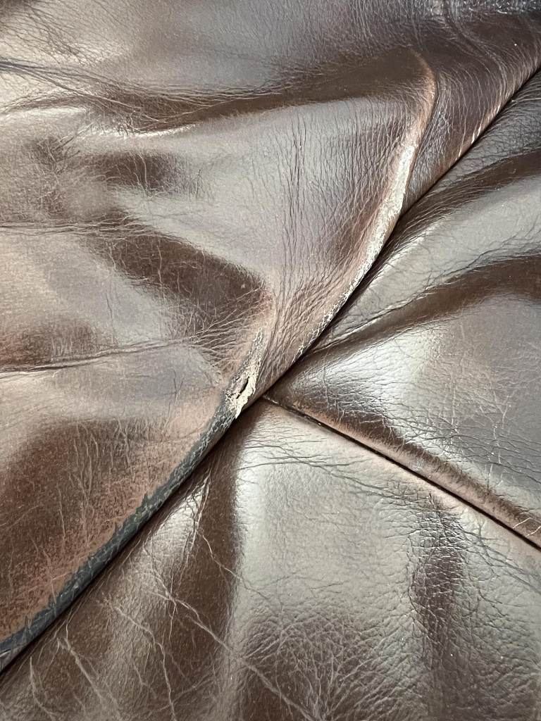

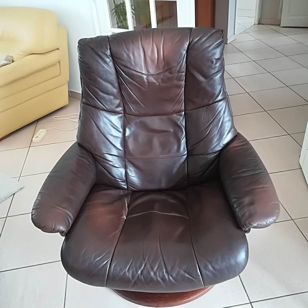

J'ai 2 Stressless dont je ne connais pas le modèle mais qui ont plus de quinze ans et l'un deux (le plus large) se déchire au niveau de l'assise sur une couture. Que dois je faire, s'il vous plaît, pour stopper cela au plus vite ? D'avance, merci

    Réparez le trou en insérant une petite pièce de cuir dedans, puis utilisez la pâte pour coller cette pièce contre votre cuir, le côté chair face à vous. Si besoin il faut parfois agrandir le trou. Le cuir et la pâte sont disponibles dans le kit déchirure.
    Après cette opération le trou est bouché, il reste à recolorer et à revernir. Pour cela choisissez un kit de retouche. Quant à la couleur, je vous recommande de nous faire parvenir un petit prélèvement pour que l'on puisse réaliser une copie. Un carré de 12mm x 12mm au minimum est nécessaire. Ainsi, au moment de faire votre choix de couleur, sélectionnez l'option "j'envoie un échantillon"' et suivez la procédure indiquée.
    Pour plus de détails et d'informations nos conseillers sont disponible au 05-57-34-69-72.
