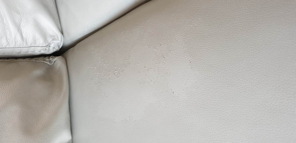

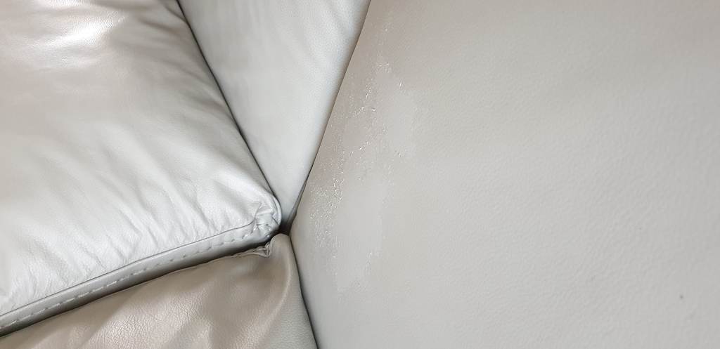

j'ai acheté ce salon en cuir chez Château d'Ax il y'a 4 ans.
En le frottant avec le produit d'entretien spécial salon en cuir fournit par le vendeur. J'ai constaté qu'il pelait, pensant dans 1er temps qu'il s'agissait de saletés j'ai insisté. Malheureusement ce n'était pas de la saletés mais bien une fine couche qui de décollait. Que faire suis désespérée.
Merci pour  votre aide.
Julie.
  • Salon Cuir qui pèle après entretien - 1
  • Salon Cuir qui pèle après entretien - 2
    A moins que vous n'ayez un peu trop insisté et/ou que le produit soit trop agressif, votre canapé souffre peut-être d'un défaut, impossible à affirmer...
    Dans votre cas il va falloir utiliser un papier abrasif fin (grain 600) pour supprimer doucement ce qui se détache. Quand la surface est saine vous pouvez recolorer et revernir.
    Sachez qu'une intervention sur une seule assise se verra et que par souci de cohérence et d'homogénéité nous vous recommandons de toutes les traiter ou de faire le canapé en entier.
    Sans photo globale, je ne peux vous renseigner sur les quantités nécessaires.
    Pour plus d'informations appelez-nous directement par téléphone.
