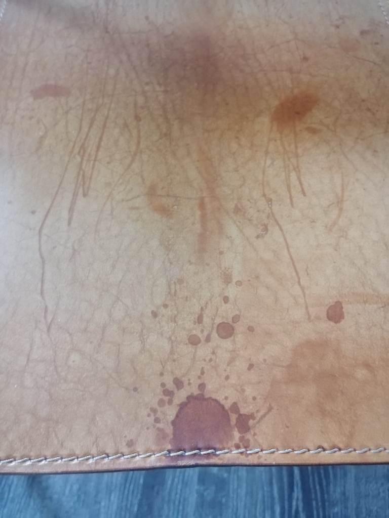

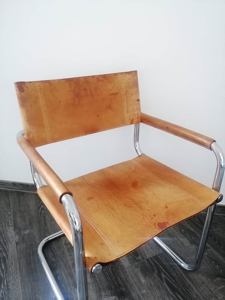

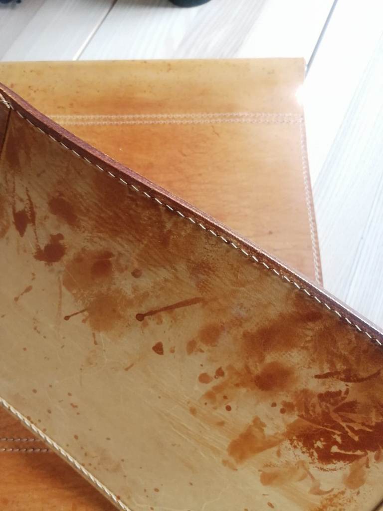

J'aimerais restaurer le cuir de chaises cantilever, pour leur donner un coup de neuf. J'ai récupéré ces chaises avec de nombreuses taches de gras, de liquide, etc... qui y sont depuis des années.
L'idéal serait de récupérer une couleur similaire à celle d'origine, sinon une teinte plus foncée pour gommer les taches serait aussi possible. Le cuir est épais, un peu rigide mais il ne se craquèle pas trop.
Quels procédé appliquer pour avoir un bon rendu ?
Merci beaucoup et belle journée,
Julie :)

    les chaises Canteliver sont à l'origine vendues avec une coloration nuancée, sur le même principe que les fauteuils club.
    Si vous souhaitez obtenir ce résultat, vous aurez besoin des produits suivants :
    - 250ml de recolorant pigmentaire pour appliquer une coloration homogène et couvrante qui masquera les tâches.
    - 1 aérosol de teinture cuir. La pulvérisation plus ou moins prolongée donnera l'effet de nuances
    - 1 aérosol de Cire Protectrice.
    Notez que les couleurs de teintures sont limitées et standards. La couleur du recolorant sera directement dépendante de celle de la teinture (un peu plus claire).
