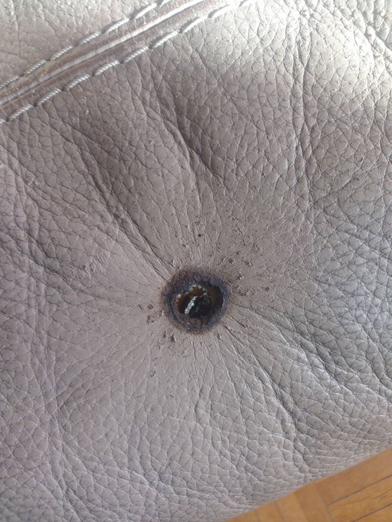

Je souhaiterais réparer une brulure de la taille d'une piece de 2 centimes sur mon canapé cuir. Que me conseillez vous pour cela ?
Je vous transmets la photo.
  • Réparer une brulure sur un canapé cuir
    Il vous faut de la pâte et du recolorant. Vous devrez poncer puis appliquer la pâte réparatrice , plusieurs couches seront nécessaires pour combler la cavité , déposer par couches fines en poncant à chaque fois puis recolorer et vernir.Pour avoir la bonne couleur il faudra nous adresser une lamelle de cuir ( 3 cm de long , 5 mm de large minimum ).
