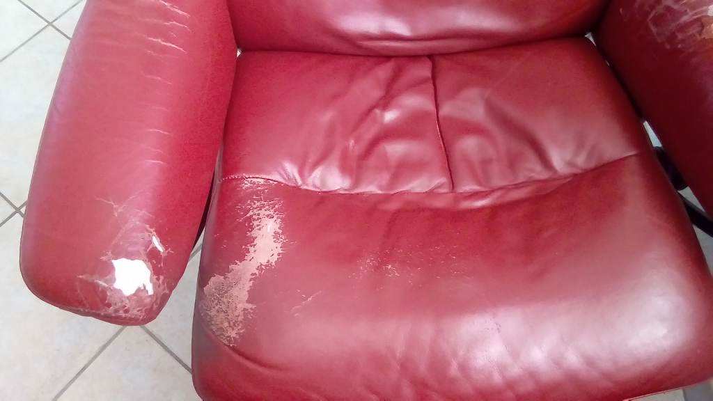

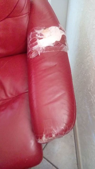

Bonjour, Je voudrai réparer mon fauteuil Stressless et son repose pieds.
Comment dois-je faire ? Que dois je acheter ? Puis je le faire moi-même ?
Je vous joins 3 photos.
Dans l'attente de votre réponse , cordialement.

    Bonjour,
    Votre projet est réalisable, toutefois il y a pas mal de travail minutieux, et il faut intervenir sur l'intégralité des cuirs.
    -Préparer toute la surface avec notre abrasif.
    -Dégraisser à l'acétone.
    -Insérer des pièces de cuir fin, côté chair face à vous, de sorte à masquer complètement la mousse. La pièce doit dépasser suffisamment afin de trouver de l'accroche sur des parties saines. Utilisez la pâte réparatrice comme une colle.
    -Tailler des pièces de basane (cuir épais) à la forme des trous, puis collez-les à l'aide de la pâte encore une fois.
    -Après séchage, combler les bords de la plaie à l'aide de la pâte, jusqu'à obtenir un résultat aussi lisse que possible.
    -Recolorez votre fauteuil, prévoyez 500ml de peinture cuir, choisissez la couleur "je fourni un échantillon" et envoyez-nous au moins un carré sain de 1cm de côté.
    -Appliquez ensuite une cire de protection.
    -Appliquez l'huile de nourriture afin d'hydrater vos cuirs.
    Vous trouverez la plupart de ces articles réunis dans un kit complet.
    Et voilà !
