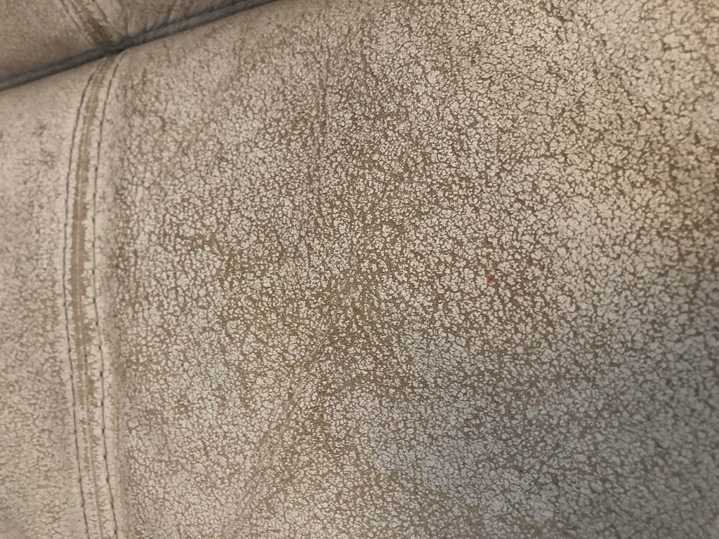

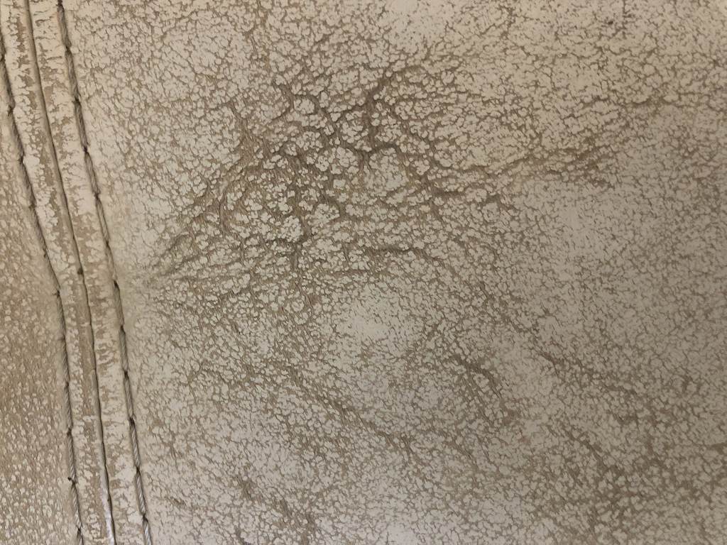

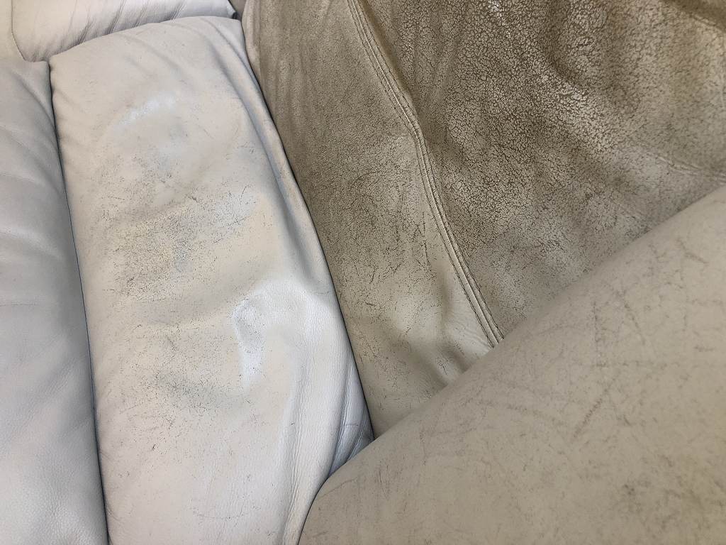

Comment faut il précéder
et qu’elle produits utilisés
cordialement

    Pour rénover un canapé en cuir qui présente des craquelures et une dépigmentation, nous vous recommandons de suivre les étapes suivantes avec les produits appropriés :
    1. Nettoyage : Commencez par nettoyer soigneusement le cuir pour enlever toute saleté et résidus. Utilisez un nettoyant spécifique pour cuir, comme notre Nettoyant Détachant Sofolk.
    2. Réparation des craquelures : Utilisez notre RépaCuir pour combler les craquelures. Appliquez-le avec une spatule en plusieurs couches fines pour éviter les surépaisseurs.
    3. Recoloration : Pour traiter la dépigmentation, appliquez notre Recolorant Pigmentaire pour canapés, fauteuils et chaises en cuir ou similicuir . Nous vous conseillons de repeindre la totalité du canapé pour un résultat homogène.
    4. Protection : Enfin, appliquez notre Vernis Soyeux pour protéger le cuir et prolonger la durée de vie de votre rénovation.
    Pour un résultat optimal, nous vous recommandons d'opter pour notre Kit complet de rénovation pour cuir de canapés et fauteuils, qui contient tous les produits nécessaires à un prix avantageux.
    N'oubliez pas que nos produits sont faciles à utiliser et sont accompagnés d'un mode d'emploi complet accessible ici : Mode d'emploi Sofolk.
    Si vous avez besoin d'aide pour choisir la couleur, l'envoi d'un petit échantillon de votre cuir est recommandé pour une reproduction fidèle.
