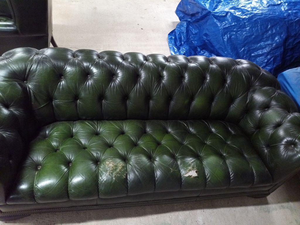

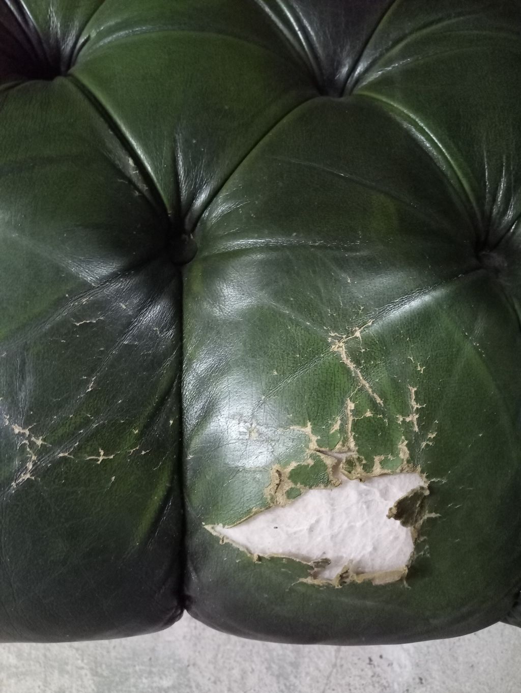

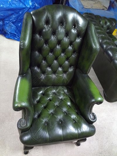

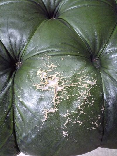

Bonjour, j'aimerais savoir quels produits utiliser et quelle nuances choisir.
Le trois places est abîmé à deux endroits et un fauteuil est décoloré sur les accoudoirs.
Pourriez vous m'aider ?

    Vos chesterfield sont parfaitement réparables, toutefois il y a du travail car pour un résultat optimal il faut les rénover en intégralité.
    Vous aurez besoin d'un kit de rénovation canapé cuir, de pièces de cuir et d'un kit d'accessoires.
    1- nettoyer les plaies: recouper largement et proprement les bords des déchirures de manières obtenir un seul gros trou avec une forme plus régulière.
    2- poncer légèrement votre cuir en le massant doucement. Ceci pour casser le vernis d'origine et créer une bonne accroche.
    3- dégraisser à l'acétone.
    4- contrecoller: glisser une grande pièce de cuir dans le trou et la coller sur l'envers du cuir à l'aide de la pâte réparatrice, envers contre envers. Le trou a maintenant un fond.
    5-coller une pièce de cuir ajustée à la taille de la cavité et la coller bord-à-bord sur le cuir d'origine à l'aide de la pâte réparatrice.
    6- poncer légèrement après séchage.
    7- recolorer avec notre vert anglais RAL 6009.
    8- cirer avec notre cire à patiner.
    9- appliquer l'huile de nourriture 3 semaines après la rénovation.
    10- Vos chesterfield ont retrouvé leur splendeur !!
