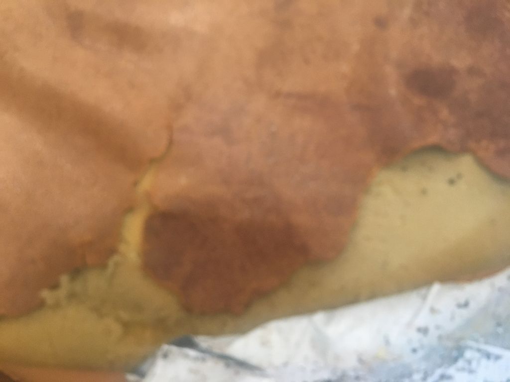

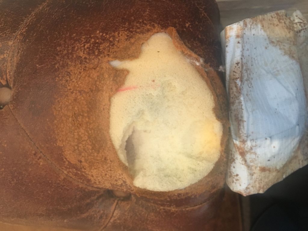

Pour réparer un canapé cuir avec des entailles très larges (environ 20/25cm)., j'ai des pièces de cuir à récupérer pour faire rustines.
Je vous sollicite donc pour avoir le meilleur conseil de produits à acheter pour faire se rejoindre les déchirures, puis refaire la'jonction des pièces.
La couleur se rapprochant le plus est le RAL 1011.

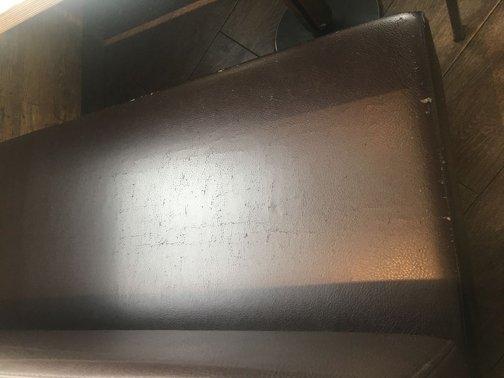

Il y a aussi des banquettes skaï à rénover mais c'est un peu moins urgent.

    La réparation des déchirures et ouvertures de votre banquette en cuir doit s'effectuer en réalisant des contre-collages. Nous proposons un kit de réparation pour cuirs déchirés ici.
    Sur tous cuirs déchirés et sur les cuirs très craquelés un contre collage est nécessaire pour éviter l'étirement qui nuirait à l'efficacité de la réparation. Si votre cuir est vraiment très sec, nous vous conseillons de le réhydrater avec notre Huile de Nourriture « Pied debœuf » au moins 15 jours avant votre réparation.
    Contre collage : Ajustez unr pièce de cuir de façon qu'elle couvre largement la partie à réparer (2cm minimum de chaque côté). Glissez le morceau de cuir, derrière la déchirure. N'hésitez pas à agrandir l'ouverture de façon à bien la positionner. Tartinez le RépaCuir à l'aide d'une spatule sur la surface à encoller. Pressez pour mettre en contact le cuir abîmé et la pièce de cuir livrée avec le kit. Vous avez du temps pour lisser au maximum la surface en préparation. Séchage 2 à 4 heures.
    Réparation de la surface : Le RépaCuir permet également de combler les manques de cuir en surface. Poncez légèrement avec le papier de verre le cuir en surface. Appliquer avec une spatule le RépaCuir en fines couches aux endroits requis. Le RépaCuir se rétracte en séchant, plusieurs fines couches seront probablement nécessaires.
