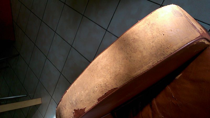

Il y a quelques temps j'ai récupéré un fauteuil club (modèle normandie je crois) qui doit avoir quelques années. (peut etre années 60)
Le cuir, certainement par manque d'hydratation était tres sec, cassant et écaillé par endroit.
J'ai tenté de le nourrir mais cela n'a pas suffit.
Je l'ai donc déposé chez un tapissier qui était censé rénover le cuir et me refaire une patine.
Grave erreur !! un mauvais artisan...(je peux eventuellement vous donner ces coordonnées)
En gros il a repeint la patine d'époque avec une sorte de peinture aspect plastique brillant sans aucune nuance... (j'ai meme vu le pistolet peinture basse pression dans son atelier)  Adieu ma patine des années 50.
Bref, ne pouvant plus supporter cet aspect neuf plastique j'ai décidé de refaire une patine et en cherchant des infos suis tombé sur votre site.
En regardant de plus pres je m'appercois que la couche plastique ne tient pas de et pèle, malheureusement pas de partout.
Je décide donc de la retirer pour avoir un cuir brut et le repatiner.
Plusieurs choses.
- La couche plastique tient sérieusement par endroits. Je n'ose pas utiliser un décapant chimique. Avez vous un produit adéquat ?
- Le fait de retirer la couche arrache l'ancienne patine et le cuir  se retrouve vraiment brut et sec. Y a t-il besoin d'un produit de nettoyage et degraissage avant patine ? et que faut il pour l'hydrater sérieusement ?
- le cuir est un peu craquelé, écaillé et présente meme quelques petits trous par endroit. Un mastic de rebouchage est-il utilisable si je souhaite ensuite un aspect patiné (et non peint). Je pense aussi que la résine pour recoller les écailles et accros est necessaire.
- apres préparation je souhaiterai donc refaire une patine. Merci de m'indiquer les produits adéquats.

    C'est réparable, la première chose à faire est de décaper le fauteuil pour retrouver la fleur du cuir, nous avons un produit pour ça , c'est le Dégraissant Décapant, ensuite vous graisserez le cuir avec l'Huile pied de boeuf  et en fonction de l'état du cuir et de ce que vous voudrez obtenir esthétiquement , nous vous conseillerons. D'abord enlever cette péllicule . Nous allons doser plus fort les agents décapants , il vous faudra utiliser des gants résistants aux solvants et un bon rouleau de sopalin. Ensuite sur les manchettes , le dossier et le coussin d'assise, une bonne dose d'huile.

    Pour le décapant il vous faut 1 litre , et pour l'huile 125 ml . Le décapant va dissoudre la pellicule, sans abimer la fleur du cuir ,contrairement à l'arrachage .Ensuite vous devrez régénérer le cuir , le poncer pour enlever les écailles puis le teinter et enfin le patiner avec la cire. Notre demande d'attendre la fin du décapage c'est l'incertitude sur les craquelures plus ou moins importantes qui peuvent apparaitre et nécessiter la pate ou le cicatrisant ,dans ce cas la procédure sera différente. Nous vous communiquerons un code pour ne pas avoir à payer les frais de port de la deuxième commande.

    Effectivement l'arrachage de la couche peinte a considérablement abimé la fleur. Le cuir apparet comme tres poreux et rugueux ! j'aurai du vous contacter avant d 'arracher cette couche....
