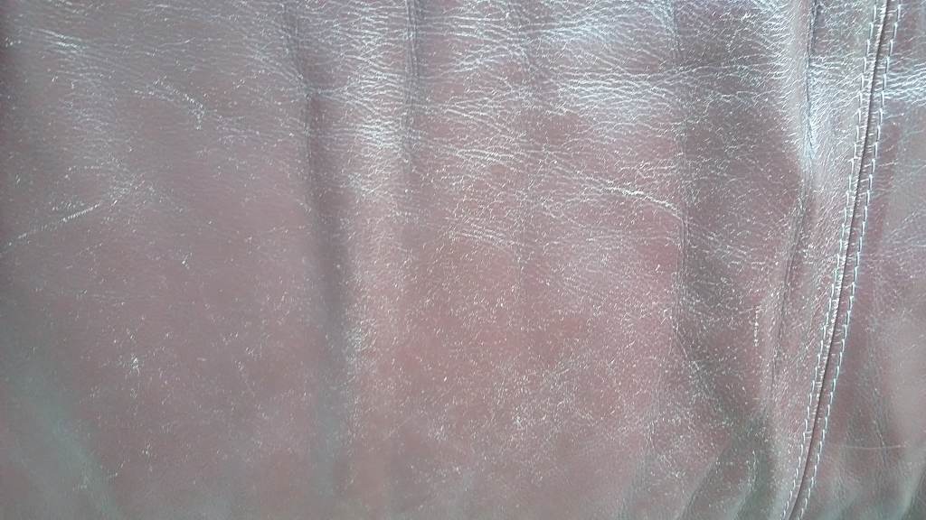

Nous avons 2 canapés identiques en cuir Steiner datant de 2003. Depuis quelque temps, nous avons constaté que celui  qui était à proximité de la baie vitrée se dégradait (uniquement l'assise). Je vous envoie une photo pour  vous montrer l'état du canapé. Que pouvons-nous faire?

    votre canapé a perdu son vernis d'origine. La fleur du cuir et la coloration sont à nue et subissent les frottements. C'est la raison pour laquelle vous constatez un début de dépigmentation qui va s'aggraver si vous ne faites rien.
    A ce stade, soit vous protégez votre matière avec notre Vernis cuir incolore, soit vous envisagez une recoloration. Si vous optez pour la recoloration, nous ne saurons que trop vous conseiller de recolorer l'ensemble du canapé afin d'obtenir une couleur parfaitement homogène.
    Comptez 250ml de recolorant pigmentaire par place assises et 200ml de vernis pour un canapé 2 à 3 places.
