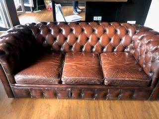

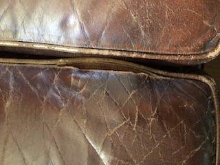

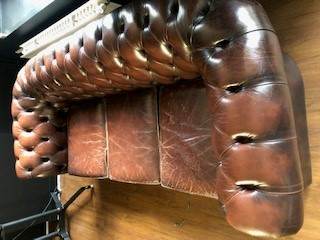

J'ai acquis un canapé chesterfield mais je ne sais pas s'il est possible de le réparer avec vos produits.
Si oui, comment faire et avec quels produits?
  • Rénovation Chesterfield 3628 - 1
  • Rénovation Chesterfield 3628 - 2
  • Rénovation Chesterfield 3628 - 3
    Votre canapé est réparable, voici ce dont vous avez besoin :
    -Papier de verre 240 x3. Pour supprimer le maximum de petits reliefs et pour lisser la pâte de réparation.
    -Nettoyant/dégraissant x1. Pour une surface saine sur laquelle les produits vont adhérer. Utilisable ensuite pour le nettoyage au quotidien.
    -Colle incolore souple Cicacuir x1. Pour renforcer le fond des craquelures.
    -Pâte de réparation Répacuir x3. Pour combler les craquelures.
    -Recolorant pigmentaire, 1 litre. Pour cacher les réparations sous une couche de couleur unie et couvrante. Application au rouleau et pinceau. Choisir une couleur plus claire que la teinture.
    -Teinture, 2 aérosols. Pour créer artificiellement des nuances à l'aspect authentique.
    -Cire, 500ml. Pour protéger vos cuirs après les travaux. A utiliser en entretien trimestriel.
    -Huile,  200ml. Pour réhydrater vos cuirs. A utiliser en entretien annuel.
    Nos articles sont livrés avec un mode d'emploi détaillé. En cas de besoin notre équipe de conseillers est aussi disponible pour vous répondre directement par téléphone.
