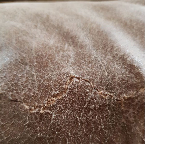

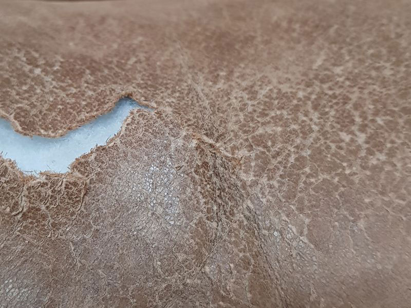

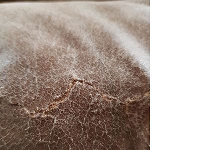

Je souhaiterais avoir le protocole à suivre pour rénover l'assise d'un fauteuil dont le cuir est pelé et sec (photo jointe). Il s'agit de l'endroit où reposent les jambes. Le cuir, fin et souple, est craquelé.
Je me demande s'il faut appliquer l'huile de nourriture avant de commencer la rénovation (qui, si j'ai bien compris, devrait se faire ainsi : acétone, ponçage, pâte réparatrice, ponçage, teinture et vernis) ou si cela n'est pas utile puisqu'il va être couvert de produits réparateurs et colorants.
Je me demandais aussi s'il fallait mettre du cicatrisant avant la pâte pour renforcer le cuir à cet endroit très sollicité ?
Merci !

    Dans votre cas, le cuir est en effet très sec et cassant. Vous appliquerez donc l'huile de nourriture AVANT la rénovation, afin qu'elle aie le maximum de facilité à pénétrer au cœur des fibres.
    Le cicatrisant sert plutôt à solidifier le fond d'une une crevasse avant de la reboucher avec la pâte réparatrice. Si vous avez une grande zone qui vous semble fragile, la meilleure solution consiste à doubler cette zone avec une pièce de cuir par l'intérieur, collez avec la pâte.
    Dans l'ordre, voici le protocole complet : hydratation, ponçage, acétone, pâte réparatrice, ponçage, recoloration et vernis.
    A votre service.
    L'équipe Sofolk.
