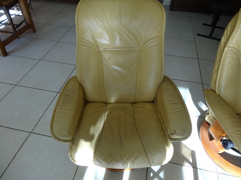

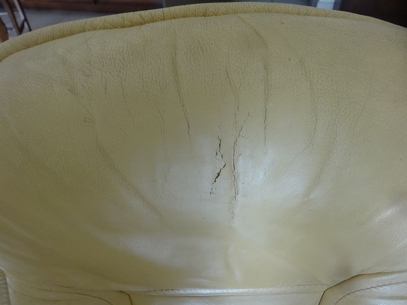

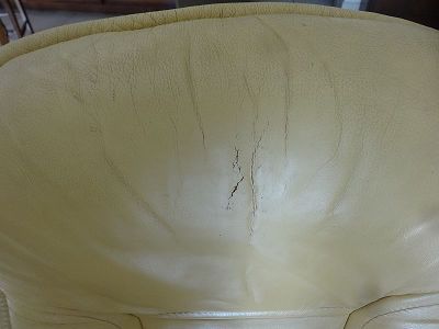

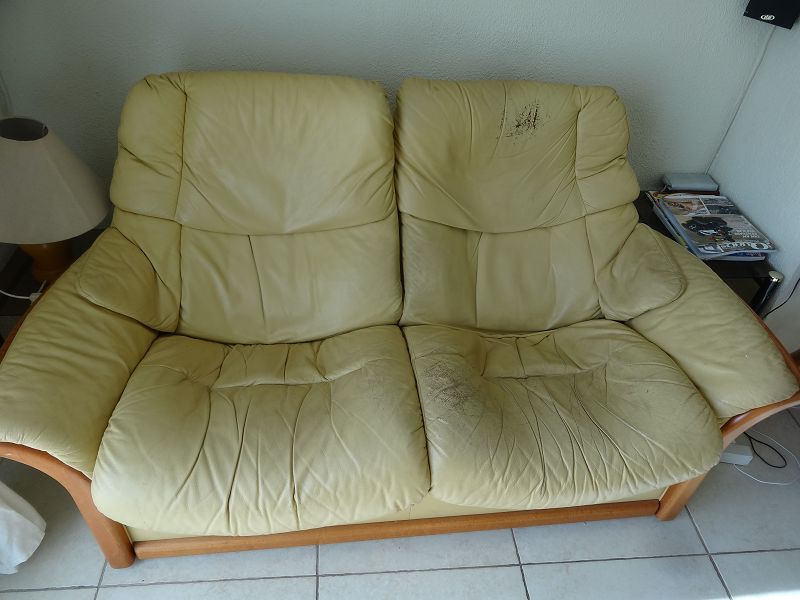

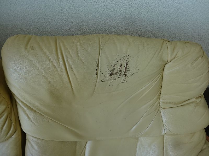

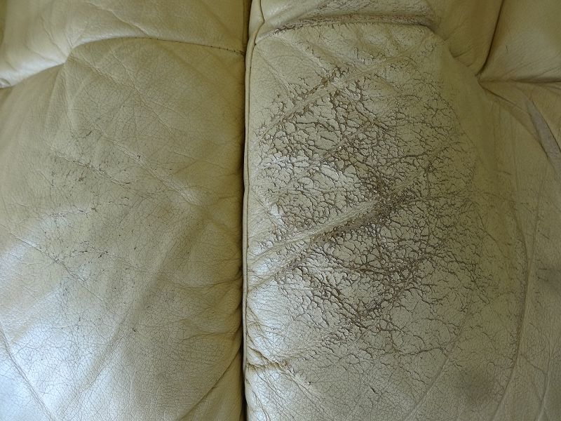

 suite, à entretien telephonique, je vous adresse les photos du canapé + fauteuls à renover. il y a un débiut de fissure à deux endroits, et une dépigmentation type peau d'orange sur le canapé.
merci de votre avis, et de votre conseil sur quel kit commander.

    Vous avez un problème au niveau de la tete du au nettoyage du sébum , procéder à un bon nettoyage de ces parties , vous avez dans le kit un nettoyant sébum. Vous devrez faire des réparations avec la pate après avoir poncé les endroits fissurés et craquelés . Nous vous conseillons le kit 2/3 places avec 250 ml de recolorant supplémentaire.Votre cuir est un pleine fleur donc solide .
