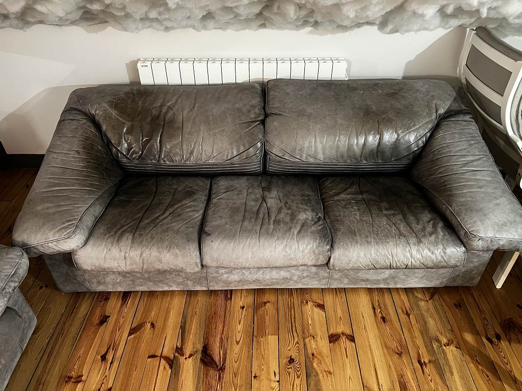

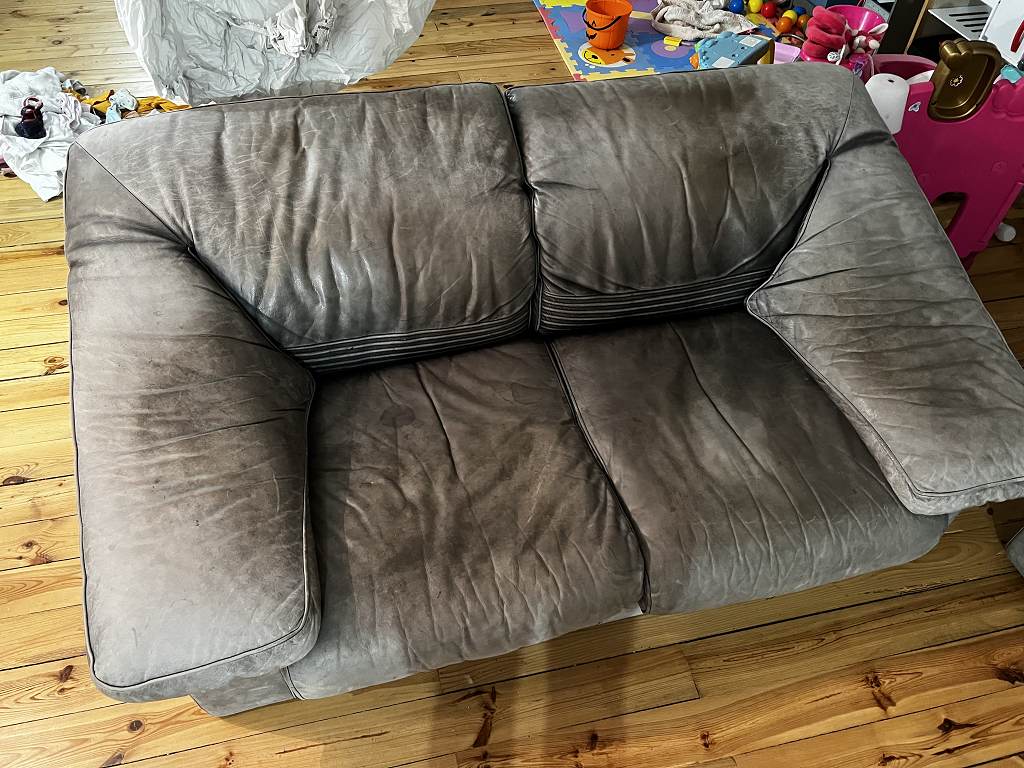

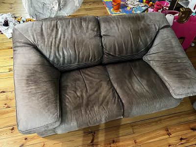

Bonjour je souhaiterais rénover ses 2 canapés qui en ont grand besoin je ne m’attend pas à pouvoir les remettre neuf mais je souhaiterais avoir les conseils et le processus pour faire au mieux.
Ce sont des roche bobois cuir pleine fleur

    Votre salon est encore tout à fait réparable. Le recolorant a un pouvoir couvrant total et fera disparaitre toutes les tâches et les problèmes de décoloration.
    Prévoyez 2 litres de recolorant pigmentaire et 500ml de vernis de protection. Si jamais vous avez des petits accrocs à réparer prévoyez aussi un tube de pâte de réparation.
    Ces travaux ne présentent aucune difficulté et chaque colis est livré avec un manuel détaillé.
