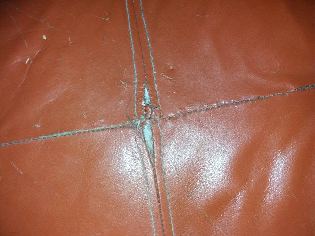

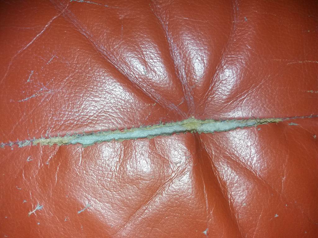

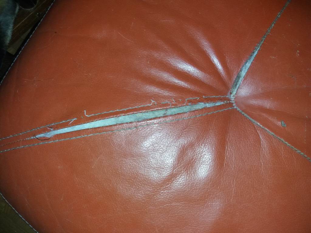

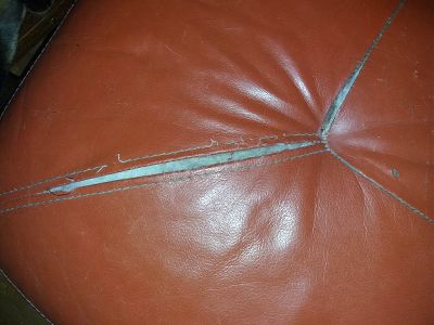

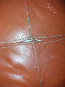

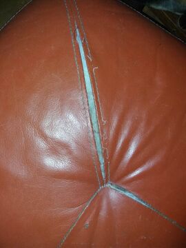

J'ai un canapé dont les coutures se déchirent et le cuir semble rétrécir..difficile de joindre les 2 bords.
Que me conseillez-vous svp?
  • Coutures déchirées - 1
  • Coutures déchirées - 2
  • Coutures déchirées - 3
    Vos pièces de cuir ont en effet rétréci.
    Il n'est pas possible de l'agrandir à nouveau. Il faut donc combler les espaces.
    Commencez par insérer des pièces de cuir plus grandes que les trous, puis collez-les avec la pâte de réparation. Nous proposons des kits déchirures qui contiennent à la fois la pâte et la pièce de cuir.
    La pièce de cuir une fois collée, servira de fond à votre trou. Vous pourrez alors le combler à l'aide d'une autre pièce de cuir que vous collerez par dessus.
