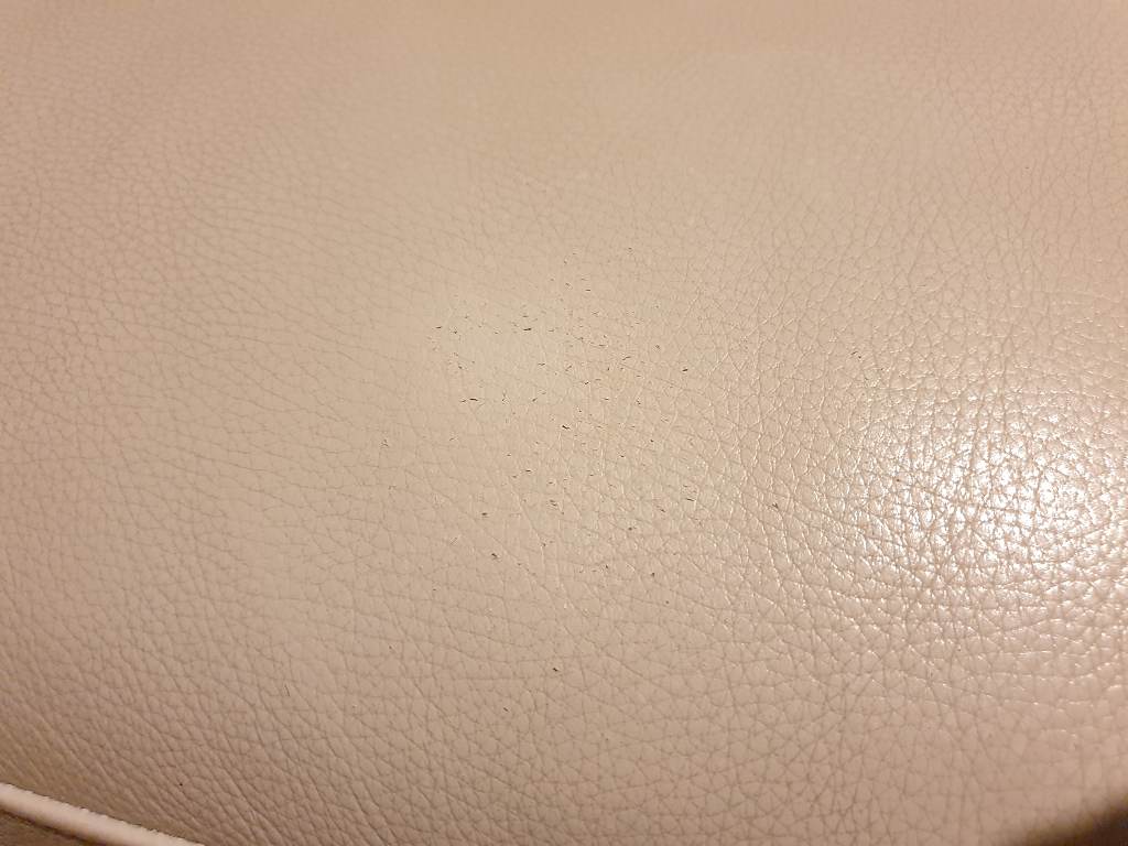

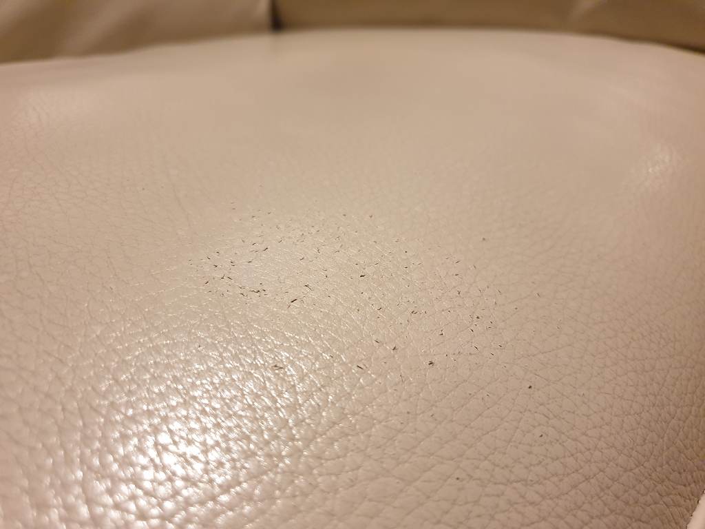

Suite à une erreur d'entretien le vernis d'une assise de mon canapé en cuir beige pèle.
C'est peu visible encore, mais je redoute des dégâts sur le long terme.
Il y a-t-il un moyen de réparer cela ? Merci d'avance.
  • Canapé pèle - 1
  • Canapé pèle - 2
    Les dégâts sont superficiels mais il faut en effet intervenir avant que cela ne se dégrade.
    Toutefois, bien que se soit encore très peu abîmé et isolé, il faut quant même envisager une recoloration totale de votre canapé car une intervention locale serait visible. En tout cas, il faut au moins reprendre la pièce concernée en entier et ne pas tomber dans le piège d'une intervention strictement locale, cela donnerait l'impression d'une tâche.
    Prévoyez donc au minimum ce petit kit de retouche pour recolorer et revernir la pièce.
    Pour un résultat parfait, choisissez plutôt un kit complet adapté à la taille de votre mobilier, en plus de réparer et recolorer, vous pourrez soigner vos cuirs pour préserver leur souplesse.
    Pour être au plus proche de votre canapé, votre couleur doit être réalisée à partir d'un échantillon à nous fournir, voici la procédure.
    Ces travaux sont très simples à réaliser et ne demandent aucune compétence particulière. Un guide détaillé accompagne chaque kit.
    A votre service directement par téléphone pour plus d'informations si besoin.
