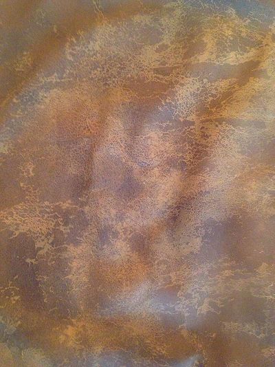

je suis désespérée et j'espère trouver de bons conseils auprès de spécialistes. Nous avons récupéré il y a quelques semaines le canapé d'enfance de mon compagnon (un canapé en cuir qui était très abîmé, car il est vieux de 35 ans, mon compagnon sautait dessus quand il était petit, le chat y faisait ses griffes, etc);
Le coussin du milieu était très abîmé, avec plusieurs petites déchirures qui, à force de s'asseoir dessus, sont devenues gigantesques.
>> Je les ai colmatées (en tout, 4).
>> J'en ai profité pour essayé de repeindre tout le coussin, mais j'ai fait une bêtise, car le coussin était très sec et morcelé, comme la peau d'un lézard. Donc une fois repeint, il s'est encore plus écaillé (j'avais, en dessous, une couche de résine).
>> J'ai lu qu'il fallait d'abord que j'efface tous mes dégâts et la couche de vernis avec un nettoyant spécifique (voire avec une feuile ultra fine de ponçage), et que je mette de l'huile de nourriture. Je l'ai fait.
>> Le souci, c'est que je ne parviens pas à retirer toute la résine. ilr este des traces de fissures absolument partout sur ce canapé, dont certaines sont imprégnées de résine.
J'ai très peur de me faire engueuler par mon compagnon. j'aimerais rénover ce canapé une bonne fois pour toutes. J'ai lu plusieurs méthodes sur ce forum, mais personne n'est dans ma situation. Savez-vous ce que je peux faire ?
J'ai tendance à penser qu'il n'est pas foutu : il me fait un produit entièrement lissant à remettre dessus, qui recouvre le tout (y compris les fissures), mais je voudrais arrêter les frais. le cuir est très fin. Faut-il que je le donne à un pro ? Faut-il changer le cuir ?

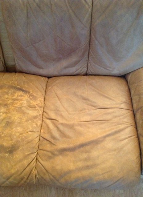

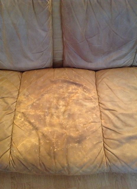

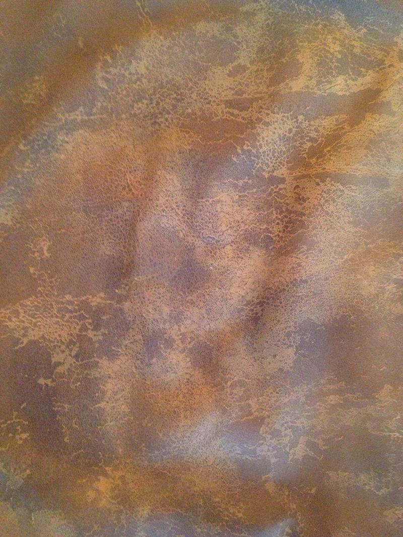

    Oui bien sur !
    • Canapé massacré... besoin d'aide ! - 1
    • Canapé massacré... besoin d'aide ! - 2
    • Canapé massacré... besoin d'aide ! - 3
    cela ne se voit pas, y compris sur la photo en gros plans, mais il est encore énormément craquelé. J'ai retiré la couche de vernis avec un produit spécifique, mais ça ne retire pas tout le produit que j'ai mal mis pour combler les défauts... :( je n'ose pas poncer davantage...

    Le vernis s'enlève en ponçant légèrement avec du papier abrasif grain 240 (le poids de la main en faisant des cercles), mais également avec de l'acétone.
    Nous vous conseillons avant toute chose de réhydrater votre cuir avec de l'huile de nourriture. Une à plusieurs applications en massant le cuir avec un gant de toilette, et en laissant le produit s'infiltrer (cela peut durer parfois plusieurs jours). Lorsque votre cuir sera de nouveau souple, vous devrez enlever les résidus de vernis. Si le ponçage ne suffit pas, l'acétone permettra d'en venir à bout.
    Ensuite l'étape de réparation du cuir s'imposera avec le CicaCuir et le RépaCuir pour les craquelures.
    Une fois les réparations effectuées, vous devrez recolorer l'ensemble de votre canapé (dans la même couleur, ou bien celle de votre choix). Et pour terminer, application du Vernis Soyeux ou de la Cire protectrice.

    Merci de votre retour. je l'hydrate déjà avec de l'huile de nourriture depuis plusieurs jours (mais il est vrai que je n'ai commencé à retirer la résine que depuis vendred). j'y passe 2 heures par jour depuis, en alternant acétone et ponçage avec le grain le plus fin.
    Selon vous, je dois retirer toutes les traces "claires" (c'est à dire toutes les traces de résine) de cette sorte là ? J'ai eu peur d'avoir fait une bêtise, ou de l'avoir fragilisé.
    Parfois, la résine est incrustée dans les nombreuses fissures très fines, je suis obligée de la retirer à la pince à épiler... Est-ce que je dois bien la retirer celle-la également ? Ou est il préférable de la laisser quand elle sert à combler les fissures ?
