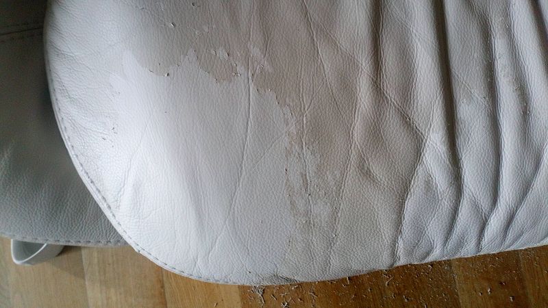

    Ce cuir a été mal recolorer il faut tout défaire , poncer le cuir au papier de verre fin , recolorer et vernir.
    L'équipe SOFOLK
    Bonjour ,
    Merci pour votre réponse.
    Le canapé n'a jamais été recoloré jusqu à présent . Je vais le poncer pour commencer ,puis je reviendrais vers vous.
    Impossible on voit bien une autre couleur en dessous ce n'est pas le cuir brut , vous ne l'avez peut être pas recoloré mais il a été recoloré. Il faut enlever cette couche à l'acétone puis poncer pour préparer une nouvelle coloration.
    L'équipe SOFOLK
