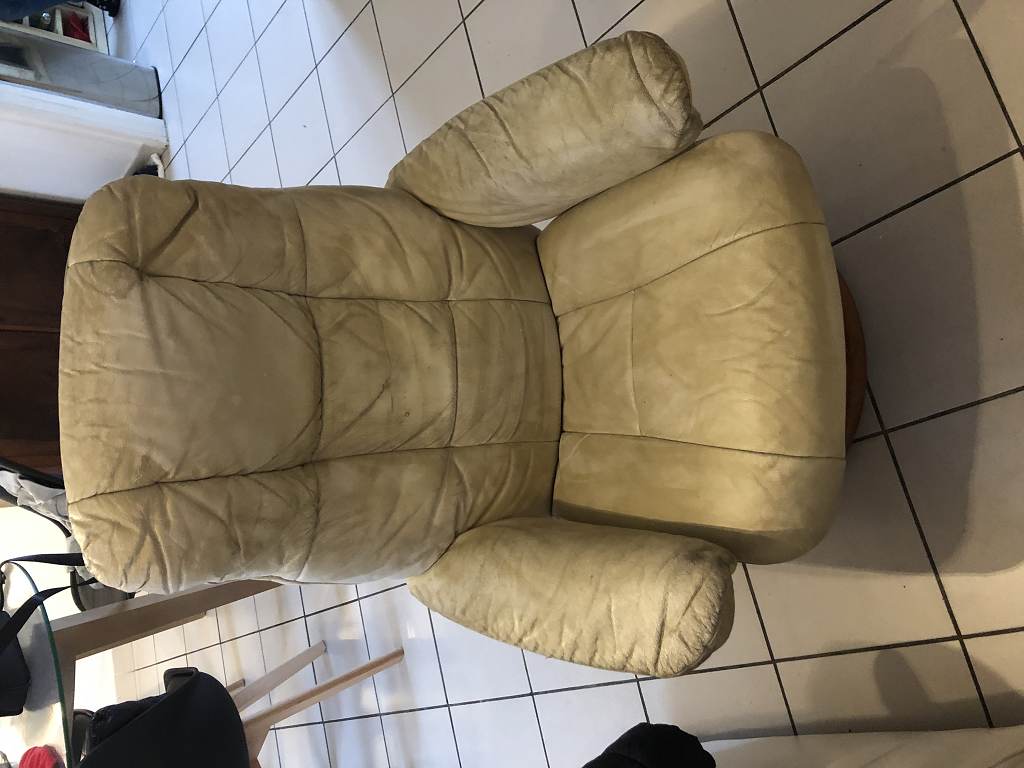

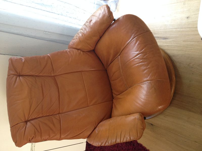

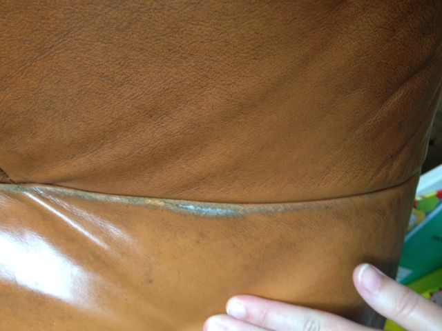

Je souhaite rénover un stressless acheté d'occasion et non entretenu depuis 10 ans.
     Voici les photos du fauteuil

     Merci de nous adresser quelques photos.
    Sofolk
    Vous allez etre obligé de recolorer car le cuir nécessite une réparation à la pate , nous vous conseillons le kit rénovation cuir 1 fauteuil
    https://www.renovation-du-cuir.fr/salon-cuir/kit-renovation-cuir-1-fauteuil-ou-4-chaises--ki1f.html
    nous ajouterons 1 bidon de nettoyant sébum , nous le rappeller dans les commentaires de la commande
    Sofolk
     Merci de votre réponse, je vais passer la commande.
    Est-ce que je dois choisir tout de suite la couleur pour la recoloration ?
    PS : le souci technique était dû au fait que l'ordinateur était en train de faire une mise à jour, cela marche beaucoup mieux maintenant !
     Commande passée.

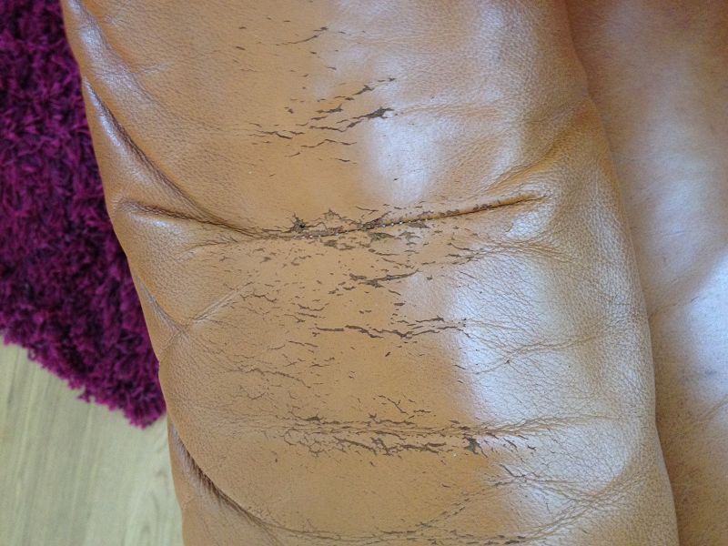

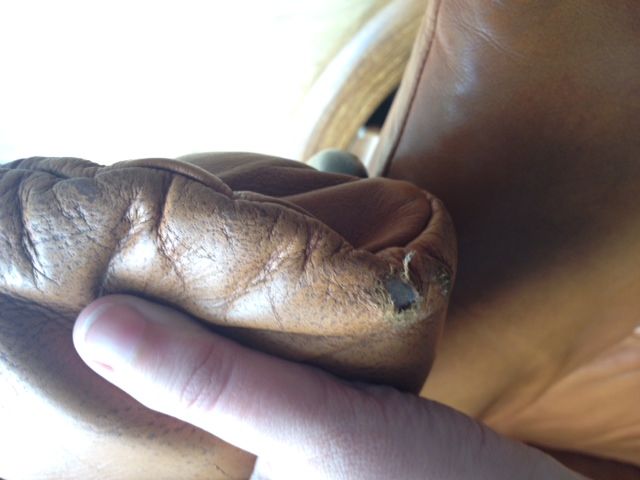

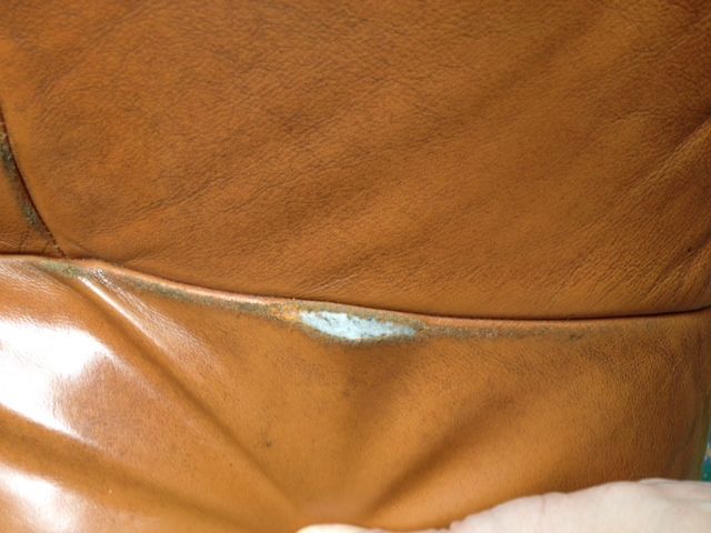

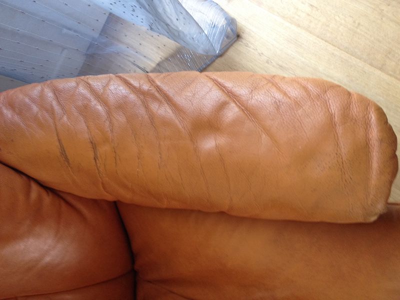

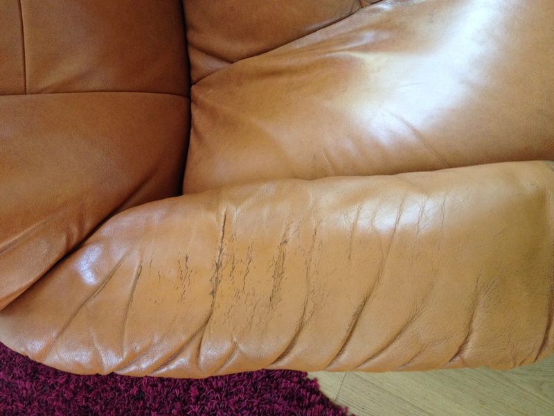

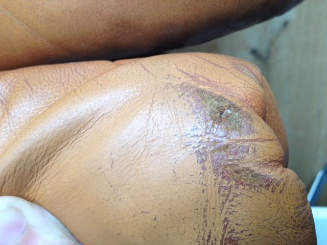

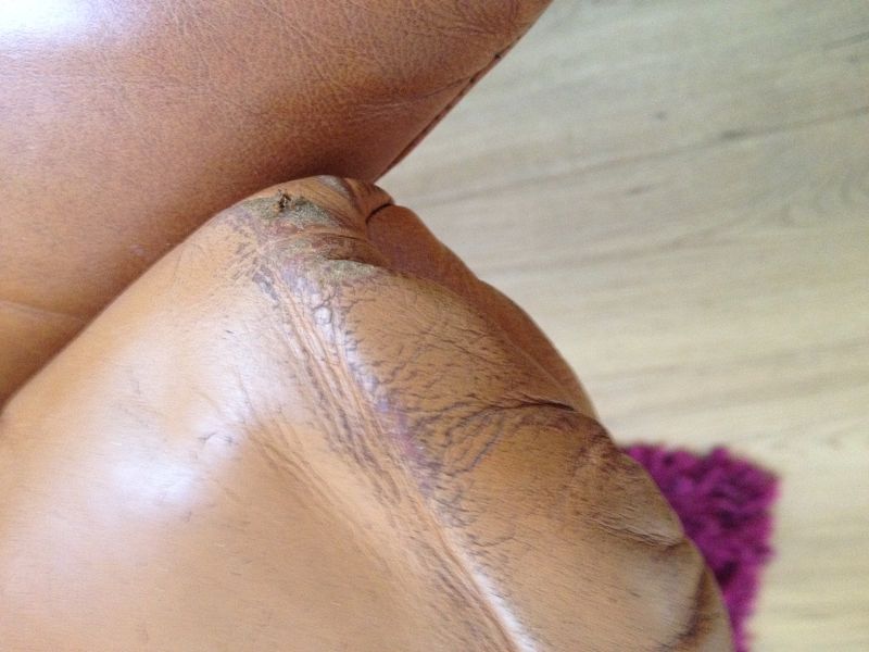

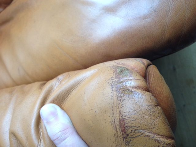

    Par contre, nous venons de voir une fissure sur le siège (des trous avaient déjà identifiés sur les accoudoirs) ; le cuir est très abîmé et commence à se "déchirer" (voir photos).
    Comment procéder pour réparer et consolider ces fissures ?
    J'ai lu qu'il fallait coller un morceau de tissu ou cuir sous la fissure puis réparer. Est-ce bien cela ? Quels outils / produits sont nécessaires pour cela ?
    Et à quelle étape le faire (après nettoyage ?) ?
    Merci d'avance,
    Ci-dessous les photos des fissures sur le siège et les accoudoirs :
    • Canapé cuir Stressless - 1
    • Canapé cuir Stressless - 2
    • Canapé cuir Stressless - 3
    • Canapé cuir Stressless - 4
    • Canapé cuir Stressless - 5
  7. Réponse
    Nous allons vous fournir des pièces de cuir à glisser sous l'enveloppe entre la mousse et le coté chair du cuir , vous les collerez avec la pate . Pour l'assise il faut ouvrir la déchirure de façon à coller une pièce qui passera de l'autre coté de la couture , il vous faudra coller une partie à la néoprène pour épouser le bourrelet de la couture , pour finir mettez à niveau les cavités avec de la pate. En cas de difficuté n'hésitez pas à nous téléphoner.

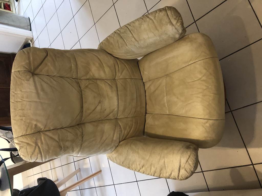

    Je voudrais reteinte mon fauteuil de couleur beige merci de bien vouloir me rappeler 0671912212
  9. Réponse
    Je vous fais parvenir une photo
