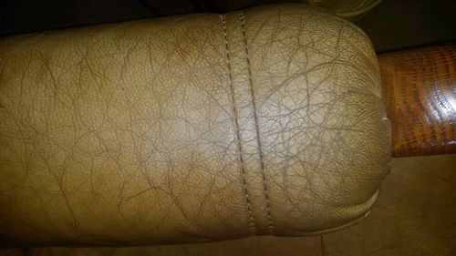

Bonjour, mon canapé en cuir est craquelé à certains endroits. J'ai essayé plusieurs produits de rénovation et d'entretien de la marque starwarx notamment mais rien n'y fait. merci par avance de votre aide.
  • canapé cuir craquelé
    Pourtant ces craquelures qui sont plus une dépigmentation ne pose aucun problème. Il faut passer une petite couche de pate réparatrice , poncer pour lisser la surface du cuir , recolorer et vernir .

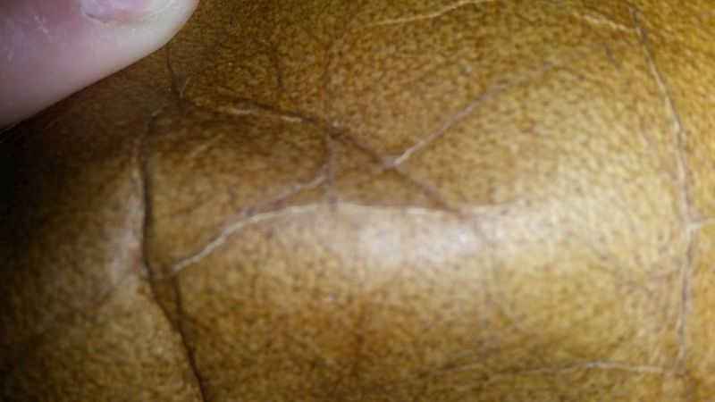

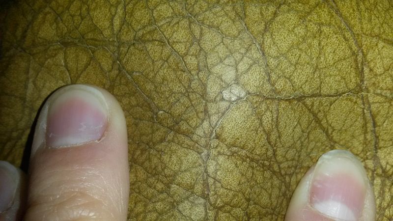

    Tout d'abord merci d'avoir pris le temps de me répondre. J'ai pris des photos d'un peu plus près pour vous montrer. Car en effet ce n'est pas craquelé énormément mais ça fait pleins de micro craquelures. Il y a 5 ans environ, certaines parties de mon canapé étaient ternis par le soleil je pense et la couleur était comme "passée". J'avais donc nettoyé le cuir avec un nettoyant puis pigmenter puis fixer la couleur. La couleur proche de celle d'origine était bien revenue mais le cuir était devenu sec malgré un lait appliqué régulièrement. Et là depuis peu ces petites craquelures qui sont apparues très rapidement. Merci par avance une nouvelle fois pour vos conseils car je n'y connais rien du tout.

     La première étape de votre rénovation sera de bien graisser le cuir après un bon nettoyage en profondeur  , attendre 8 jours que l'huile se soit bien infiltrée , recolorer et vernir. Les laits ne s'infiltrent pas assez, pour  bien réhydrater le cuir , l'huile seule est le bon produit  , surtout après une recoloration. Avant de passer la pâte réparatrice ( si nécessaire ) poncer le cuir avec un papier de verre fin ( 240 carrossier ) , au doigt vous sentirez si les crevasses sont profondes ,passez une première couche de recolorant, si les craquelures sont encore visibles , appliquez une couche de pâte après l'avoir légèrement teintée avec du recolorant , poncez et passez la deuxième couche de recolorant .
     Merci beaucoup pour toutes vos explications.
    Je suis bien contente car je pensais mon canapé fichu.
    Vous dites qu'en premier lieu il faut nettoyer en profondeur puis huiler et attendre une semaine.
    C'est ce que je vais commencer par faire.
    Avez vous des noms de produits pour réaliser ces deux premières étapes?
    Merci encore
    Pour nettoyer avant recoloration , nous vous conseillons l'acétone. Ce produit desseche un peu le cuir , compensez en  versant  un bouchon d'Huile de Nourriture dans un litre d'acétone , c'est l'huile dont vous avez besoin .
