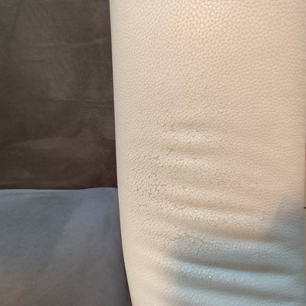

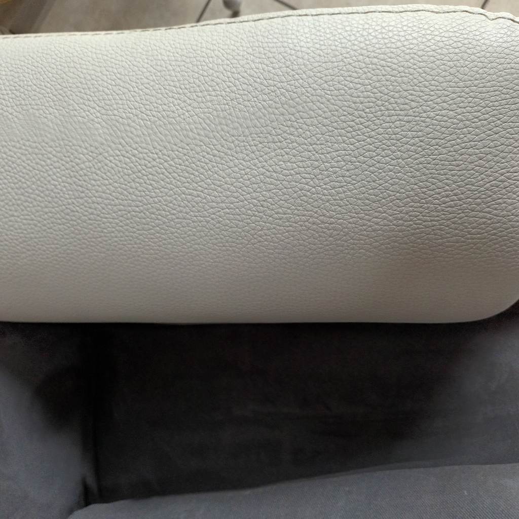

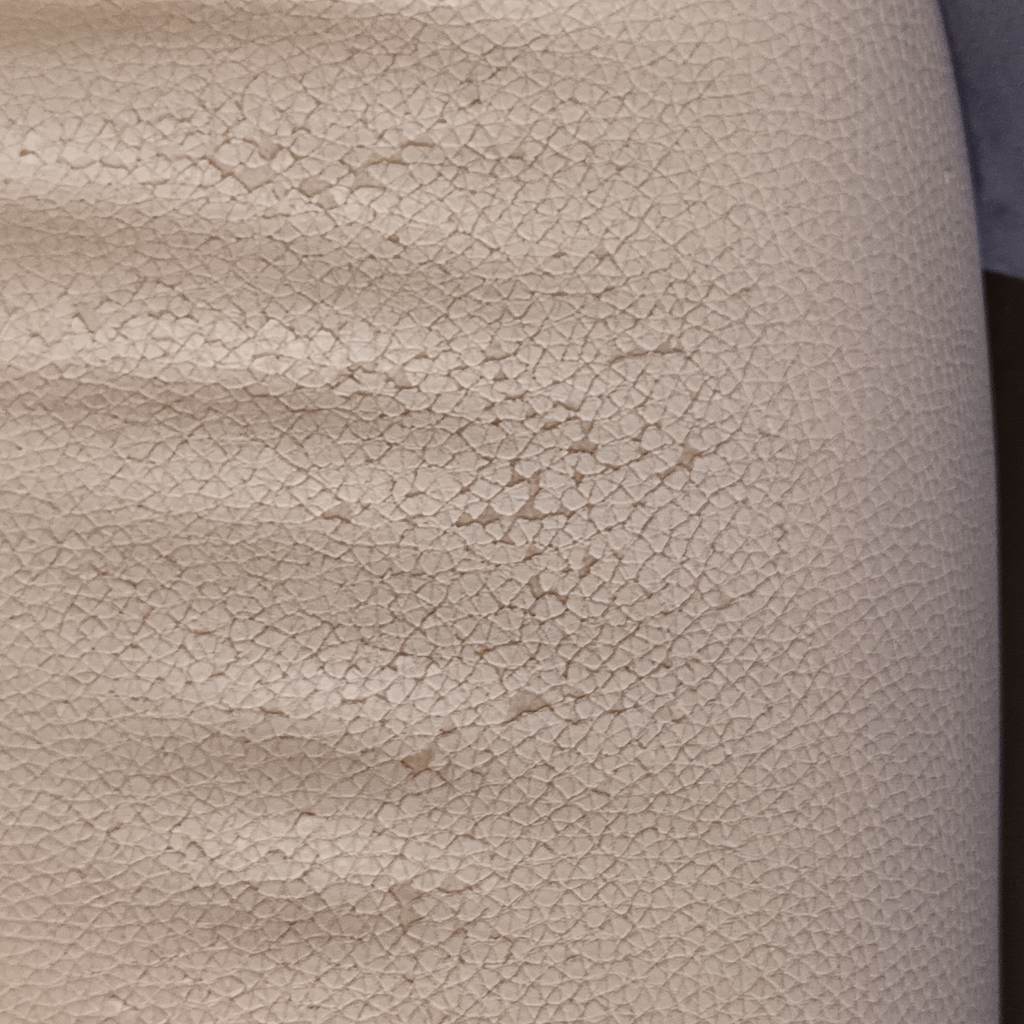

Bonjour, j'ai un canapé en cuir grainelé blanc qui s'est abîmé. Je voulais savoir si c'était réparable. En vous remerciant par avance de votre aide. Cordialement
  • accoudoir cuir blanc canapé qui se craquelle - 1
  • accoudoir cuir blanc canapé qui se craquelle - 2
  • accoudoir cuir blanc canapé qui se craquelle - 3
    Le vernis d'origine de votre canapé a disparu et désormais c'est la fleur du cuir qui est sans protection.
    Vous êtes heureusement encore au stade 1 de l'usure.
    Une recoloration de surface, suivie d'une application de vernis suffira à rénover votre canapé.
    Nous vous déconseillons de recolorer uniquement les zones abimées car cela se verra. Recolorez au minimum toutes les assises.
    Pour les produits et quantités, estimez 250ml de peinture pour canapé cuir par place assise et la moitié en Vernis Protecteur incolore.
    Idéalement, vous pourrez nourrir votre cuir (l'intégralité du canapé) avec 200ml d'huile de nourriture  environ 15 jours après la rénovation.
    Enfin, le mode d'emploi pour la rénovation du cuir vous sera transmis avec votre commande.

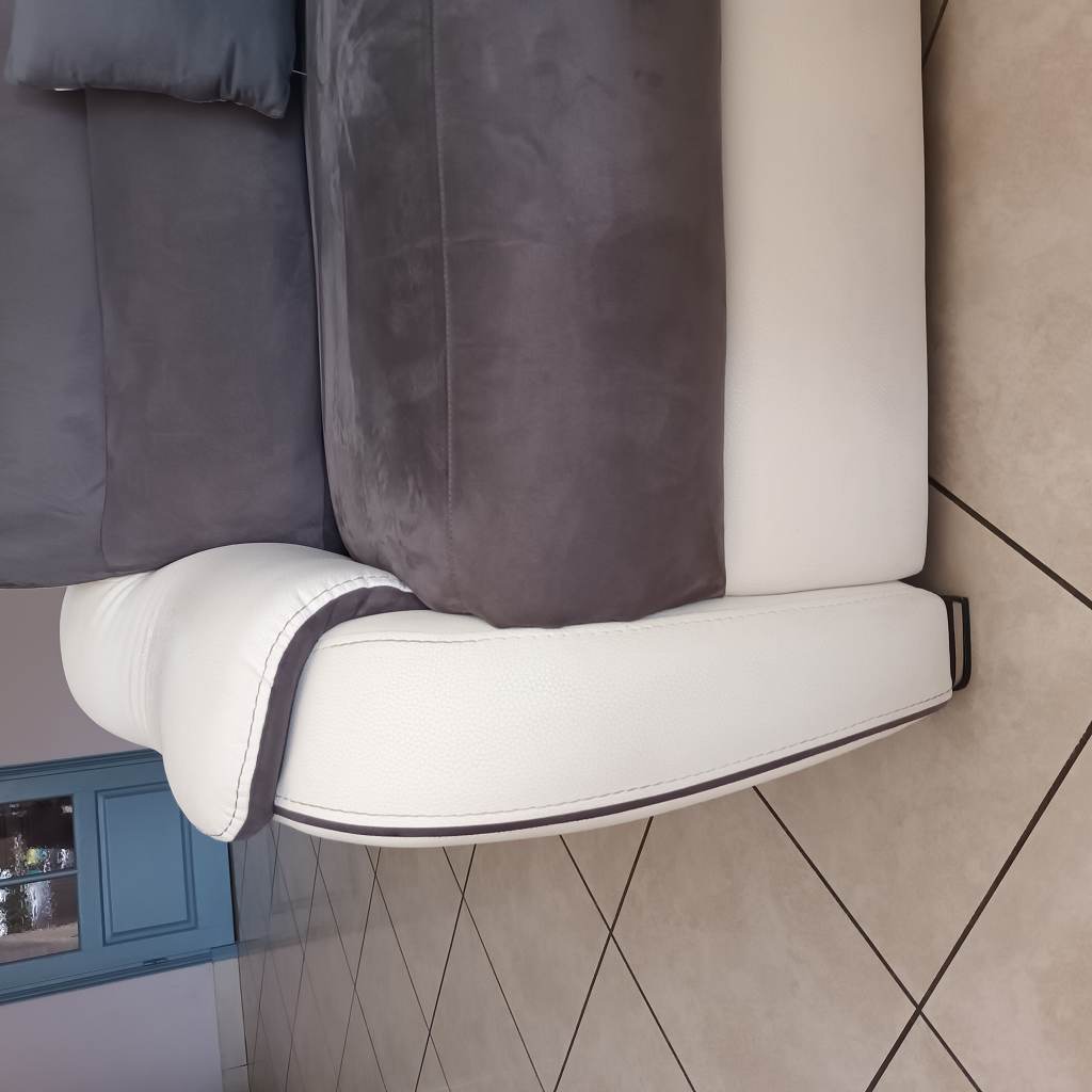

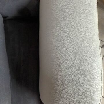

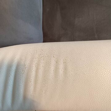

    Bonjour merci  pour la réponse rapide ! J'ai bien noté que vous me conseillez de faire une recoloration de surface, mais que vous déconsseillez de recolorer uniquement les zones abimées, cependant dans mon cas il n'y a que l'accoudoir qui est abîmé et je ne souhaite pas recolorer le reste du canapé qui est en parfait état. Je vous joins une photo plus large pour information. Est-il possible de recolorer l'accoudoir abimé (voire pour une question d'uniformité, le second qui est en bon état), si oui je souhaitait le colorer en gris comme la partie assise du canapé, car je ne suis pas sûre que le blanc que vous proposez corresponde au blanc de mon canapé ? Cela vous semble t-il réalisable, et si oui quelle quantité me conseillez vous ?
    Merci d'avance de votre retour
    bien cordialement
    Oui, le champ des possibles en terme de recoloration s'offre à vous !
    L'idée de rénover uniquement les accoudoirs est connue et même souvent adoptée.
    Commandez alors 250ml de peinture pour cuir.
    Concernant le vernis de protection cuir (qui est un produit d'entretien), vous devrez commander la quantité minimale, cependant si vous souhaitez au passage protéger les reste du canapé, commandez alors au moins 200ml.
