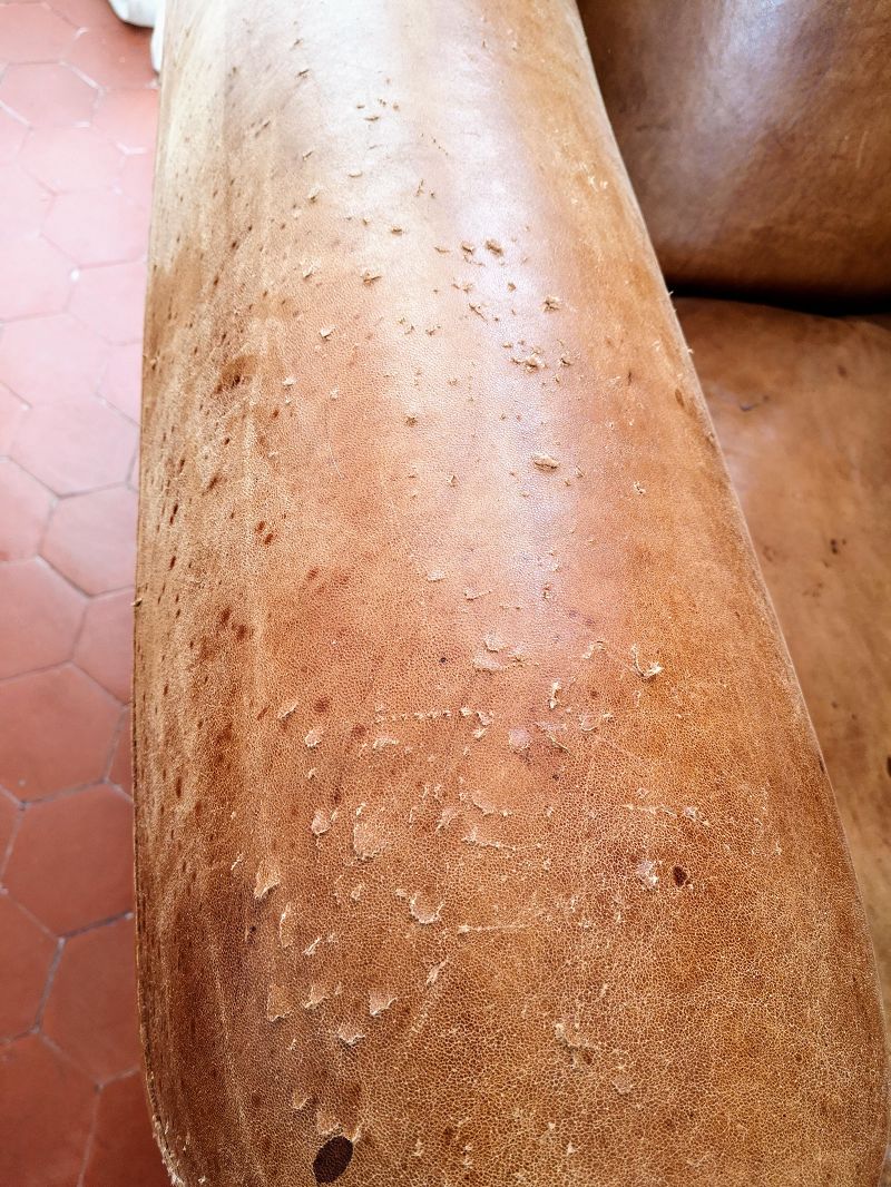

J'ai un ensemble canapé 2 places et fauteuil club. Malheureusement les chats sont passés par la et ils ont laissés des griffures un peu partout. Pas forcément  profondes mais nombreuse.
je me demande si il est possible de réparer seulement avec votre cicacuir ou si l'application d'une pâte est conseillé, sachant que ça engendre plus de travail puisque recoloration etc..
merci d'avance pour vos conseils.
  • Restauration fauteuil et canapé club
    Nous vous conseillons de d'abord utiliser notre cicatrisant cuir. Celui-ci permettra de plaquer et coller les parties de cuir levées.
    Le résultat finale ne sera pas parfait étant donné la quantité et la profondeur des griffures réalisées par votre chat sur votre cuir.
    Si votre niveau d'exigence vous empêche de vous contenter de ce résultat, il est tout à fait possible de remettre à neuf votre fauteuil mais dans son ensemble, et non uniquement l'accoudoir. Vous seriez en mesure de vous poser la question suivante "Pourquoi recolorer tout mon fauteuil ?". Tout simplement car la couleur de votre cuir est nuancée et non parfaitement homogène. Cela exclus donc toute retouche de couleur.
