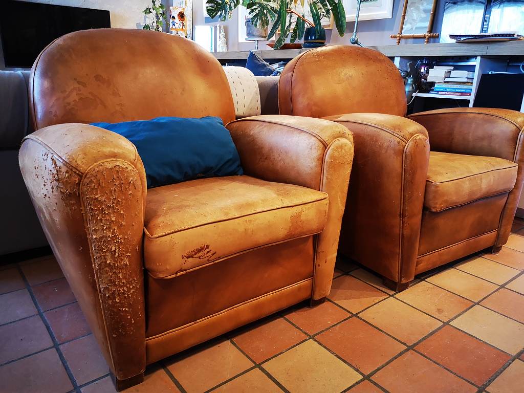

Je viens de récupérer 2 fauteuils club ainsi qu'un canapé en cuir.

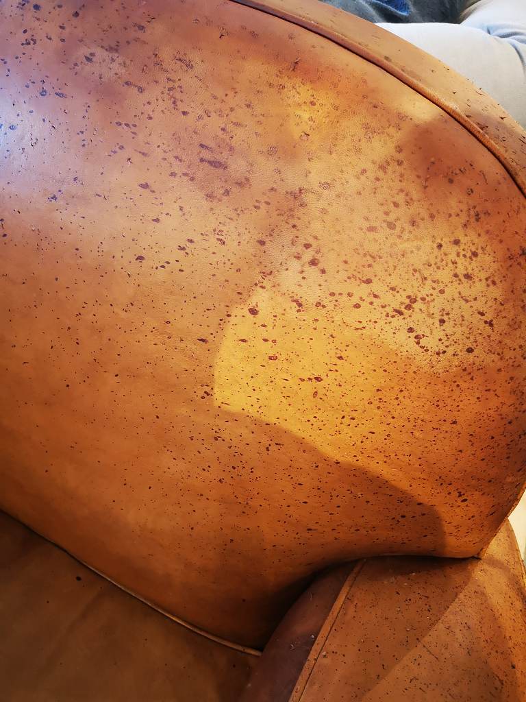

L'un des clubs nécessite quelques réparations d'accrocs et a de nombreuses tâches foncées (type peinture ou vin).

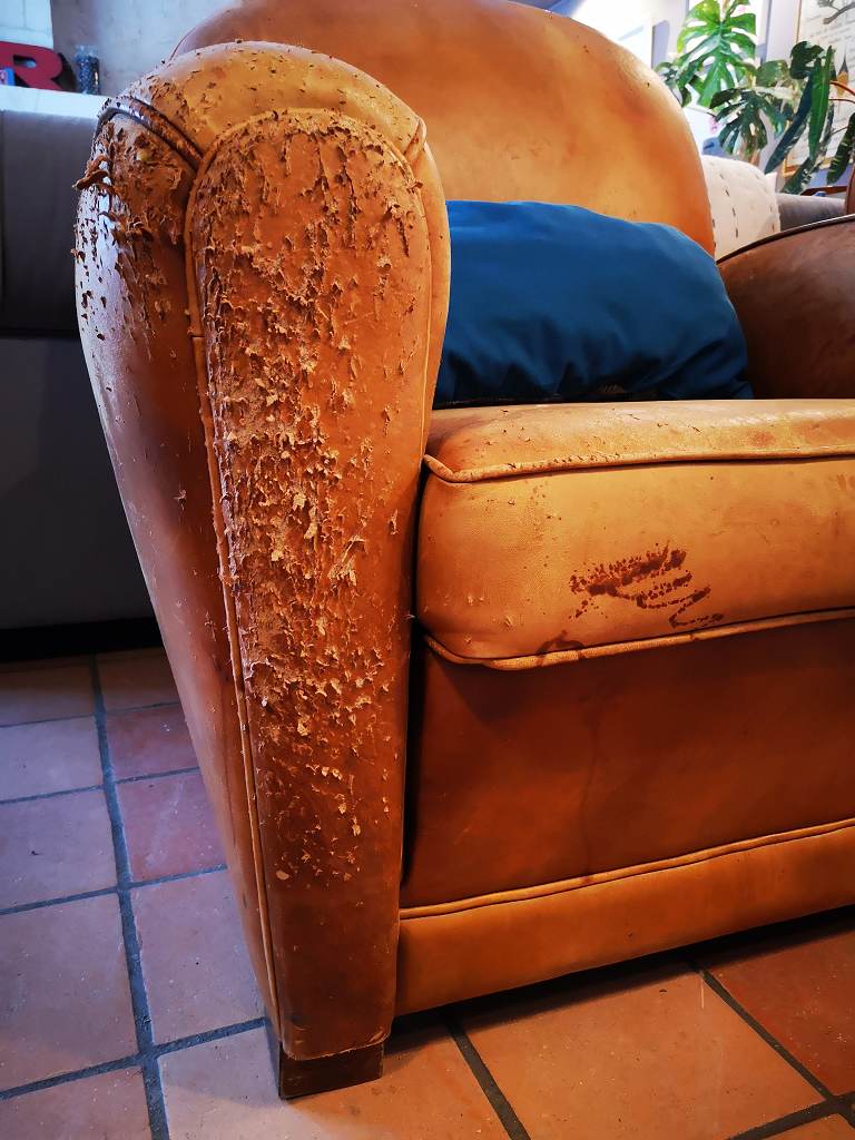

L'autre club a la face avant d'un des accoudoirs complètement griffée par un chat, et d'autres accrocs à quelques autres endroits.
Le canapé à part quelques accrocs a juste besoin d'un coup d'entretien hydratation et assouplissant.
Je souhaiterais : réparer les griffures, détacher autant que possible le cuir, et nourrir le cuir pour le rendre plus souple, que me conseillez vous ?

    Bonjour et merci de nous soumettre votre projet.
    Il est possible de remettre en état votre salon club, toutefois, les travaux sont probablement plus importants que ce que vous semblez suggérer.
    En effet, pour que votre salon garde sa cohérence il est nécessaire de le reprendre entièrement, même les zones en bon état.
    -Commencez par repositionner au maximum les lambeaux soulevés par les griffes du chat à l'aide de la colle Cicacuir.
    -Poncez légèrement tout les cuirs et assurez-vous de supprimer le maximum de relief.
    -Appliquez de la Pâte de réparation Répacuir dans les creux.
    -Appliquer le recolorant pigmentaire de votre choix. Cette peinture sert à masquer les réparations et à créer une base de couleur uniforme.
    -Appliquez la teinture de votre choix. La teinture est un voile de couleur qui se combine avec la couleur du dessous. Cette étape permet de recréer artificiellement des nuances à l'aspect naturel.
    -Il faut ensuite protéger votre couleur avec une cire puis hydrater les cuirs quelques semaines plus tard avec notre huile nourrissante.
    Nos équipes se tiennent à votre disposition pour approfondir les points soulevés ici. Contactez-nous pour rédiger avec vous votre bon de commande personnalisé.
