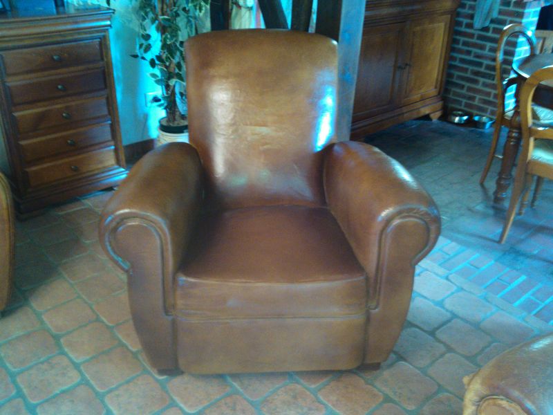

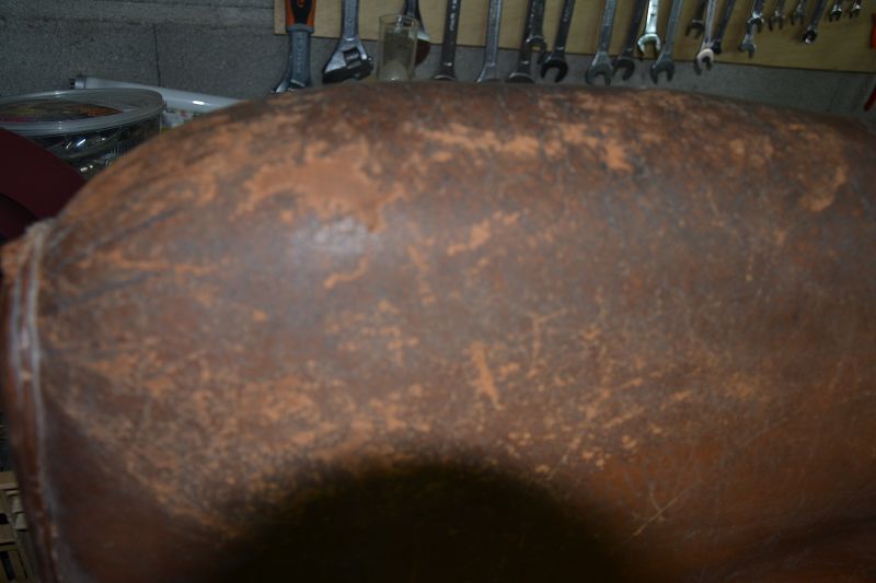

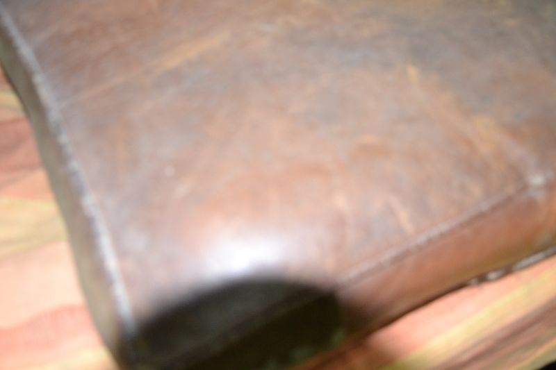

bonjour j ai reparé mon fauteuil club qui etait bien abimé assise changée de moitié les deux accoudoirs etaient en partie bien attaqués morceaux de cuir plus pate de reparation et recolorant pigmentaire ensuite teinture fauve et pour finir la cire en bombe les travaux ont eté fait par moi meme suite aux conseils du technicien .

    Très beau travail de restauration de fauteuil club ! Merci encore pour vos photos.

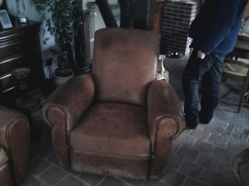

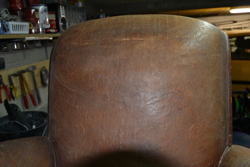

    j'ai un fauteuil club dans le même état que le votre avant restauration, vous avez apparement bien réussi cette restau.
    Par quelles étapes et quels produits avez vous utilisé ?
    Je pensais appliquer une résine et un mastique afin de restaurer les griffures et alterations du cuir puis appliquer un baume recolorant et un fixateur.
    Est-ce la bonne approche.

    1- nettoyer avec le nettoyant/détachant universel
    2- appliquer la pâte réparatrice pour le cuir dans les craquelures / fissures / griffures. Si présence de déchirure, faire un contre/collage avec un petit morceau de cuir que l'on peut fournir gratuitement avec votre commande. Le contre-collage se fait avec la pâte également qui permet de souder/coller le cuir.
    3- appliquer le recolorant pigmentaire qui donnera une couleur uniforme. Notre recolorant pigmentaire ne nécessite pas de fixateur et s'applique à l'aide d'un rouleau mousse, tout simplement !
    4- si vous désirez avoir des légères nuances de couleurs (toujours dans la même teinte), commander un aérosol de teinture ou directement de cire teintée qui vous permettra d'effectuer ce rendu.
    5- si vous avez opté pour l'aérosol de teinture, il vous faudra appliquer la cire, afin de créer cette fameuse "patine" qui rend les fauteuils si beaux.
