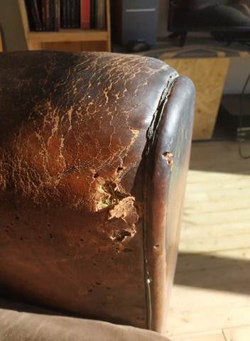

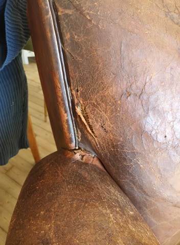

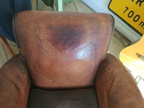

J'ai récemment fais l'acquisition d'un fauteuil Club, d'un type assez lambda certes mais d'un superbe confort. Malheureusement, son cuir est marqué par les années et le manque d'entretien.
Je vous fais parvenir quelques photos, pourriez-vous m'aider en m'orientant vers le ou les meilleurs produits à utiliser pour lui redonne encore l'espoir de vivre quelques années.

    Difficile de juger la faisabilité de l'ensemble des réparations à effectuer, toutefois il nous semble tout à fait possible de lui redonner une deuxième vie.
    Voici les produits et kits dont vous aurez besoin pour rénover votre fauteuil club :
    - Un ou deux kits de réparation déchirure cuir
    - Un kit rénovation vieux cuir pour fauteuil Club
    Notre kit de rénovation ci-dessus diffère des autres kits car il vous permettra d'effectuer une finition en véritable teinture (aérosol), pour créer cet aspect nuancé caractéristique de ce type de fauteuil.
    N'hésitez pas à nous appeler directement par téléphone si vous souhaitez des renseignements complémentaires
