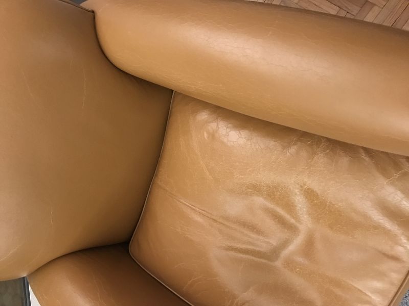

J'ai fait restauré deux fauteuils club auprès d'un tapisser dont le travail  n'a pas été satisfaisant. Il a apparemment reteinté (ou repeint) le cuir.
Le résultat est le suivant :
- le cuir est lisse, brillant et uniforme et donc ne ressemble plus à un fauteuil club
- le cuir a craquelé au bout de quelques jours
Vos produits permettraient-ils d'enlever cette couche et de renourrir le cuir?
Je peux vous faire parvenir des photos.

    Ce cuir a été recolorer donc il ne devait pas être neuf . Dans tous les cas c'est une mauvaise recoloration .Pouvez vous nous adresser une photo de la facture ? Nous pourrons mieux vous expliquer ce que vous devez faire quand nous saurons ce qui a été réalisé.
    L'équipe SOFOLK
    Je n'ai plus la facture, les fauteuils avaient 10 ans et avait s'étaient progressivement décolérés à la lumière, et à certains endroits la croûte de cuir était endommagée. Le tapissier m'a parlé de pigmentation des peaux, je sais que le fauteuil a été démontée et les peaux ont subi des bains pour les nettoyer puis les repygmenter.
    Nous avons du mal a comprendre cette restauration , la recoloration de la basane de mouton qui est le cuir avec lequel on couvre un fauteuil club se fait dans la masse avec une teinture , si des réparations pour craquelures sont nécessaires dans ce cas il faut faire une recoloration de surface pour couvrir la réparation et ajouter une coloration par teinture pour redonner au cuir son aspect vieilli et finir avec une cire a patiner pour donner un toucher bougie .
