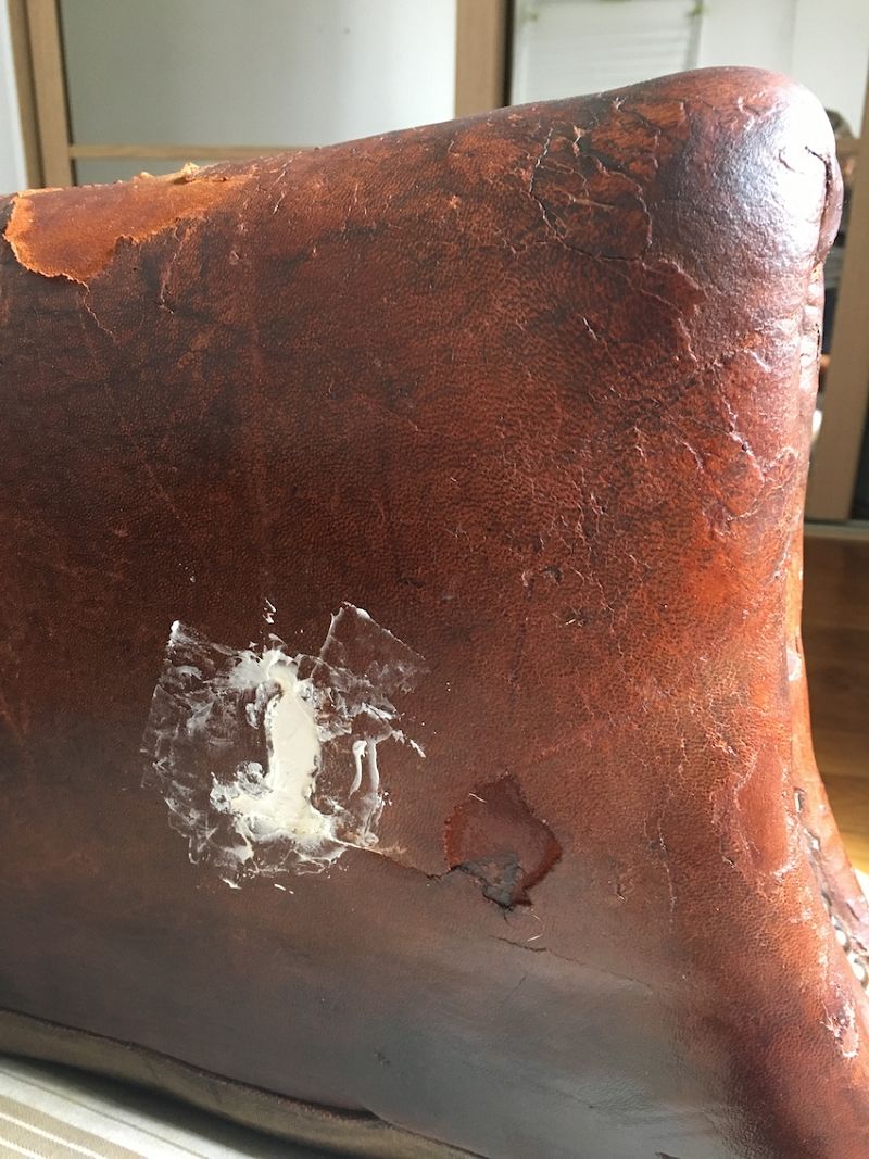

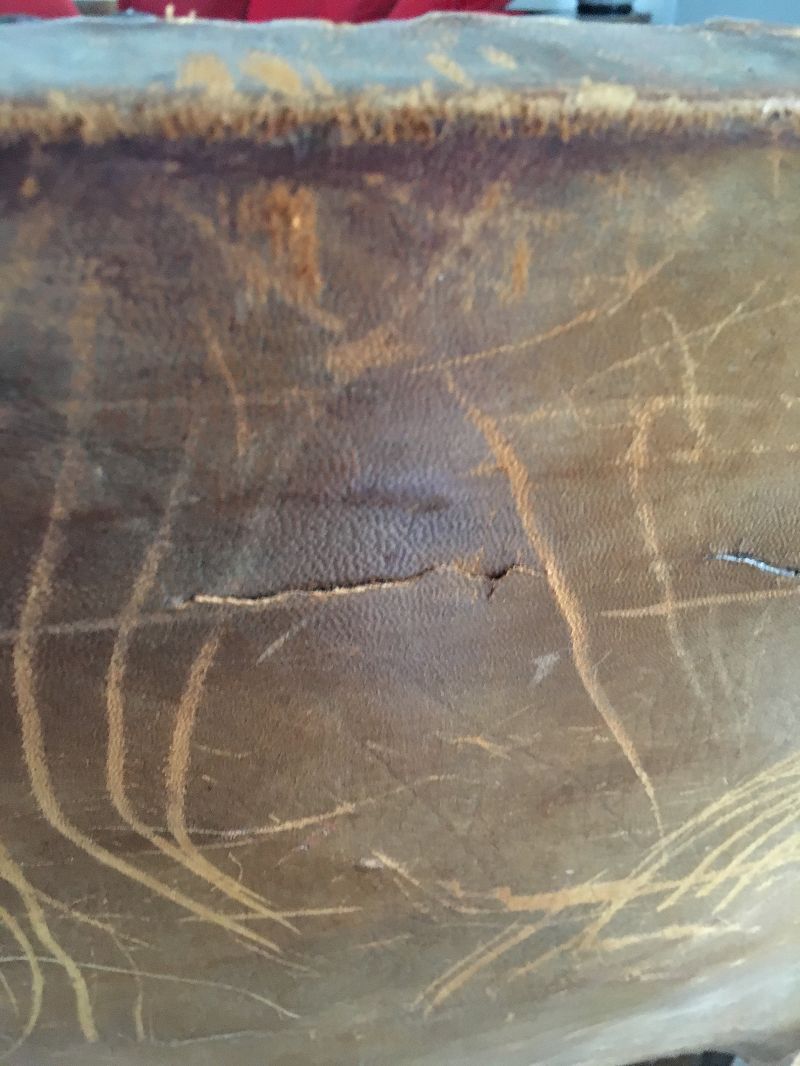

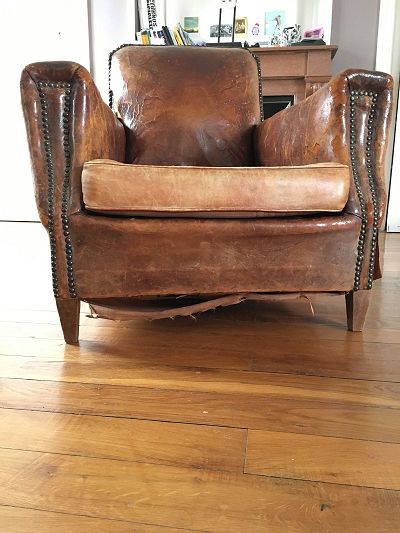

J'ai acheté un fauteuil club ancien qui a des traces de griffures (un chien.  il a aussi quelques petites déchirures, un morceau de cuir superficiel a disparu faisant apparaître la peau dessous. Enfin le fauteuil de l'assise est beaucoup plus clair que le reste du fauteuil, il me semble être plus récent que le reste mais s'est usé et est devenu plus clair.
J'aimerais vous envoyer des photos et avoir votre avis sur les produits à acheter et la façon de le restorer sachant que mon budget est limité.

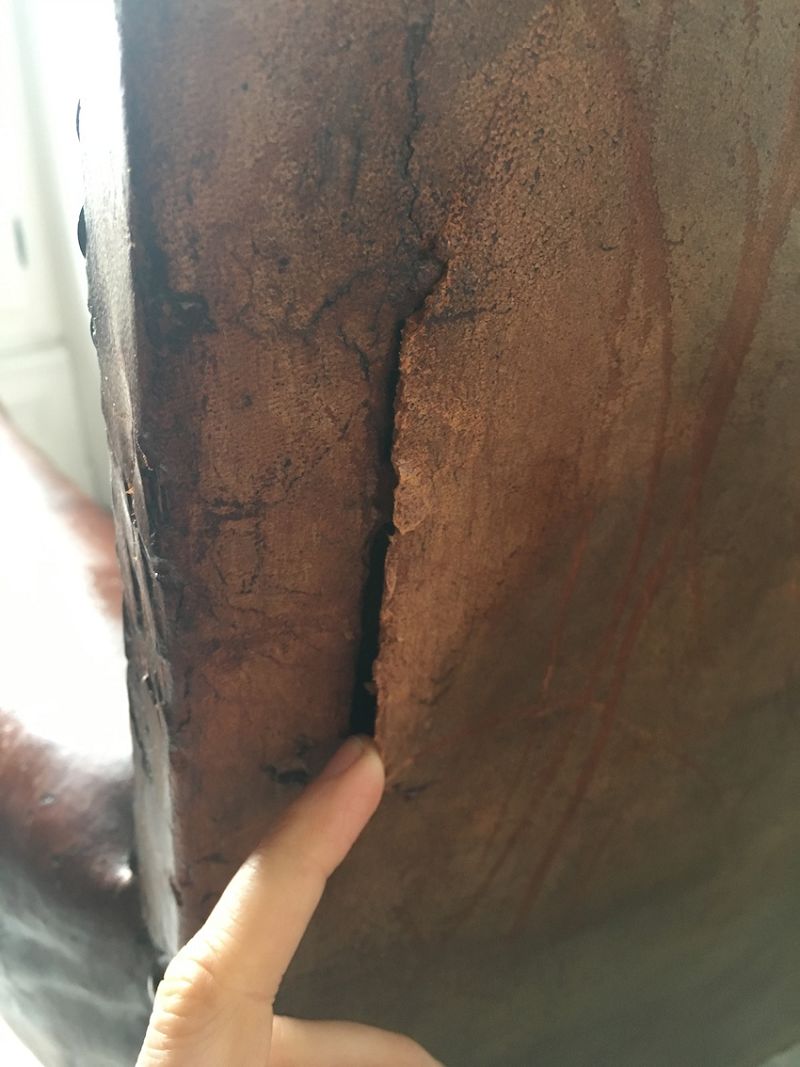

    Il y a du travail de contre collage pour faire une bonne rénovation , mais c'est faisable, il vous faudra quelques pièces de basane et de la pâte . Le coussin a certainement été refait , à l'époque de ce fauteuil ( 1920/1930) les coussins étaient souvent confectionnés en velours.

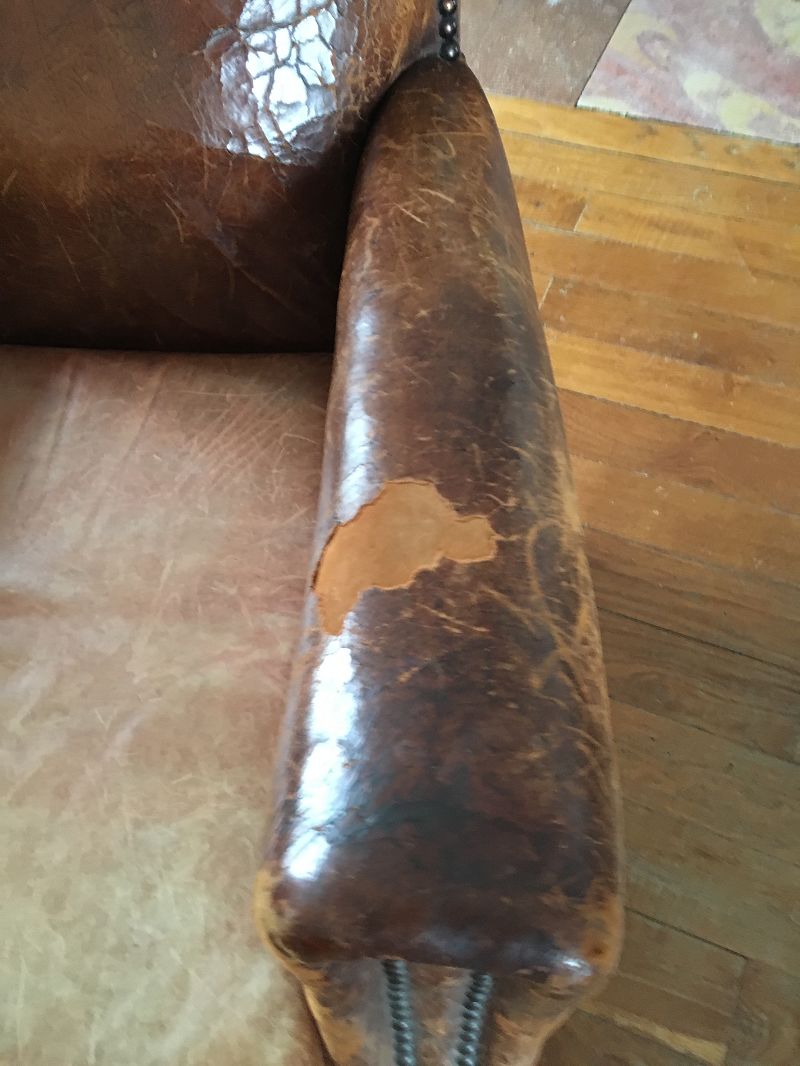

    Merci pour votre réponse. Pouvez vous me donner plus d'information: -Sur la partie qui est déchirée, puis je coller avec la pâte réparatrice ou il faut un autre produit? - Pour la couleur après l'utilisation de la pâte dois utiliser une cire teintée ou dois je obligatoirement utiliser une recoloration pigmentaire? -Pouvez vous colorer la pate et si oui, dois je toujours utiliser la recolorisation? - Pour le coussin du fauteuil, la cire teintée est elle suffisante ou faut il recolorer? -Comment m'assurer que la teinte du fauteuil après retouche à la pâte est la même que le reste du fauteuil et que la teinte du coussin est aussi proche/identique à celle du fauteuil? -J'ai lu sur le forum que la recoloration pigmentaire avait un effet un peu opaque, genre 'peinture' et j'aimerais garder la couleur la plus proche possible que celle d'origine et la plus naturelle possible...que me conseillez vous? -- Sur la partie de l'accoudoir ou la peau est arrachée, est ce que je dois utiliser de la pâte réparatrice ou le cicatrisant cuir en flacon? - Pouvez vous me faire un kit personnalisé avec des morceaux de cuir pour les réparations? - Dois aussi utiliser un nettoyant - et si oui un qui ne décolore pas ou un qui décolore? - Dois je utiliser le régénérateur et l'huile de boeuf? - afin me donnerez vous toutes les indications pour réussir ma réparation, Bien cordialement, E

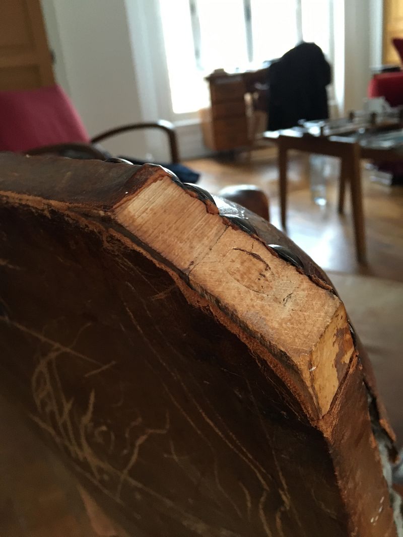

    Le contre collage est à réaliser avec la pâte , nous vous expliquerons comment faire.Pour effacer la différence de teinte il faudra employer la teinture fauve pour club après application du recolorant pigmentaire fauve sur les parties réparées avec la pâte. Sur l'accoudoir il faudra couvrir le bois avec une ouate puis une pièce de cuir , sur la manchette il faudra refaire la fleur du cuir arrachée. Nous vous préparons un devis.

     Sur la partie déchirée du dossier, c'est sur du 'mou', comment puis je réparer? dois je uliser un morceau de cuir ou simplement coller avec la pâte réparatrice?

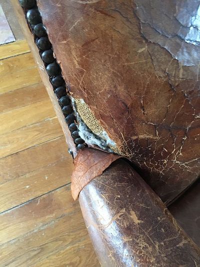

     Enfin pour la manchette - voir photo plus haut. Vous me dîtes "qu' il faudra refaire la fleur du cuir arrachée"...
    Pouvez vous m'indiquer comment m'y prendre?

    Pour faire un bon travail on rape  un morceau de vieux cuir que l'on mélange avec la pâte légèrement teintée et on reforme la couche manquante, ponçage léger et recoloration sinon on applique la pâte teintée par petites couches avec ponçage à chaque application.
  10. Réponse
     Pour la fleur du cuir nous vous avons donné la réponse.
    Pour les parties molles comme le dos il faut démonter en enlevant les cous tapissier et coller la pièce de cuir.
    Aux endroits fragiles vous devez étaler de la pâte ou faire un contre collage quand c'est possible , le démontage de certaines parties du fauteuil est facile a réaliser et le contre collage est une garantie de longévité.
