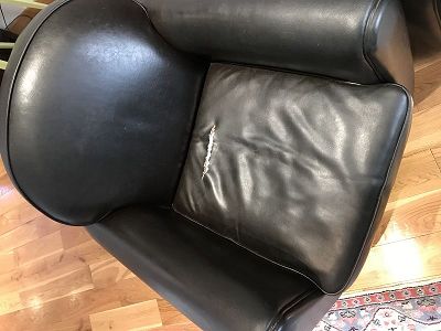

Bonjour j'ai des fauteuils club depuis 13 ans, et il y en a un pour lequel le cuir de l'assise est maintenant déchiré sur environ 20 cm, par le fait de l'usure (donc coupure par très nette).
Pensez-vous que c'est réparable ?

    https://www.renovation-du-cuir.fr/ameublement/salon-cuir/vernis-soyeux-cuir--veso.htmlBonjour,
    votre déchirure cuir sur votre fauteuil club est réparable.
    Pour cela vous aurez besoin des produits suivants :
    - une pièce de cuir assez grande pour être insérée entre la mousse et le cuir. Il faudrait que celle-ci soit plus grande et large d'au moins 5 à 10cm de plus. Plus la pièce est grande et plus la réparation sera solide.
    Commandez votre pièce ici et indiquez dans les commentaires la taille exacte attentue.
    - 2 ou 3 tubes de pâte réparatrice cuir (fonction de la taille de la pièce de cuir). La pâte servira à faire le contre collage (détails ici)
    - 250ml de peinture noire pour le cuir (vous devrez recolorer tous votre canapé pour obtenir un rendu impeccable et parfaitement homogène.
    - 125ml de vernis cuir satiné
    - 125ml d'huile nourrissante cuir
    Voici le lien vers le mode d'emploi (une fois la déchirure réparée)
    Si vous avez d'autres questions, nous sommes à votre disposition !
