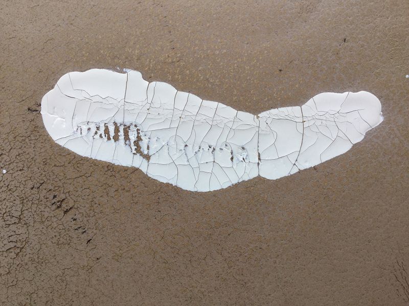

 Bonjour, je viens de réparer(en test) 2 rayures sur l'accoudoir central en simili cuir d'une voiture que je rénove, au final et après séchage la surface traitée par le réparateur est craquelée, est-ce normal, dois-je renouveler l'opération ou bien après recoloration l'aspect craquelé va disparaître?
Merci de votre retour car j'ai l'intention ensuite de réparer le siège conducteur, rien de bien méchant, des fissures, des rayures mais je doute du résultat et souhaite réussir cet accoudoir avant d'attaquer le siège conducteur dont la surface à traiter est bien plus importante. J'ai du sauter une étape!? (pour l'accoudoir, j'ai néttoyé, poncé légérement, déposé le produit, laissé sécher, reponcé et depuis petites craquelures sur la surface refaite)
  • Surface craquelée
    Avez vous accéléré le séchage ? Ces craquelures sont typiques d'un séchage trop rapide ou d'un dépot de produit trop épais .Le produit étant liquide aurait du s'infiltrer dans les crevasses . Essayez de passer une couche de recolorant dessus et surtout laissez sécher naturellement sans exposition au soleil.
     pour éviter de revenir à 2 fois sur ce travail, ne vaut-il pas mieux retirer le produit et recommencer?
     Enlevez le produit , passez une couche de recolorant avant ou mélanger du recolorant avec le répare accrocs pour qu'il s'infiltre bien dans les crevasses.
    Est ce que le cuir est traversé et de quelle couleur est ce nubuck ?
